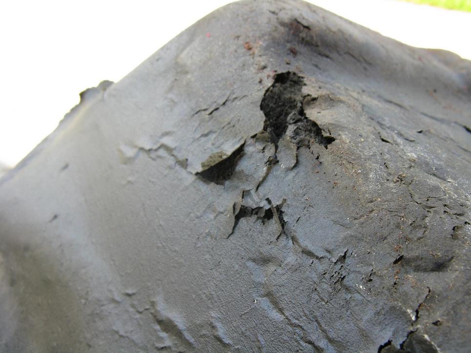

Co do wygłuszenia wygląda w kilku miejscach tak jak w załączniku.
Czy jest to jakaś warstwa ochronna (np folia)? Naprawiać to czy zostawić jak jest?
Wygłuszenie wyjąłem na początku lipca. Miałem założony tylko tapicerkę na podłodze + dywaniki gumowe. Dziś sprawdziłem i było mokro.
Nic z tym nie zrobisz, ale też nie musisz, bo to nie uszczelnia gąbki. Ot taka powierzchnia po produkcji.
