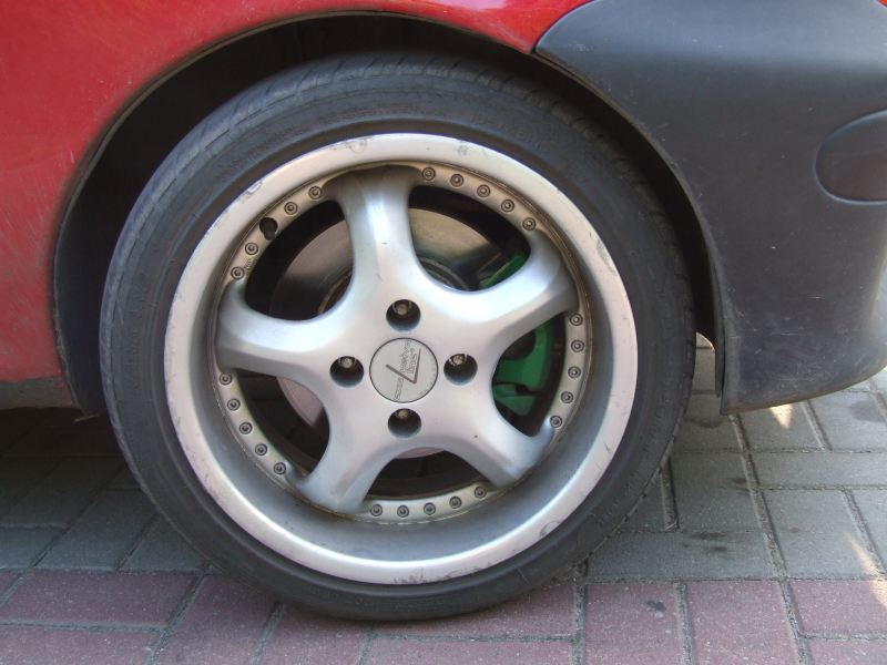

Czy ktoś miał może takie tarcze na feldze 14" Najlepiej na feldze Abarth/Schumacher?

Na takich tarczach i zaciskach felga min. 14"
