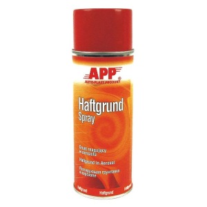

APP Haftgrund
Jest na alledrogo
Na ten grunt nie można dawać bezpośrednio szpachli !!!
Jeżeli trzeba przeszpachlować większe ubytki - należy na grunt położyć warstwę lakieru podkładowego...
Gruntem pokrywałem 2 felgi, które odarłem całe ze starego lakieru, oraz na pozostałych 2 - obszary przetarć do "gołego" aluminium.
Preparat nie jest tani, ale wydajny - kryje się cienką warstwą.
Grunt dawałem dla zwiększenia przyczepności podkładu, gdyż podkład, którego używałem (Novol Protect 370 spray) ma napisane w specyfikacji, że słabo przywiera do gołej blachy, aluminum...
