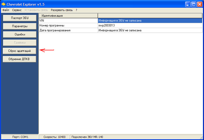

artur-wiater Napisano 31 Sierpnia 2011 Udostępnij Napisano 31 Sierpnia 2011 czy ktos z kolegów może sprawdzic i opisac jak skasować adaptacje za pomocą ruskiego Chevrolet explorera bo albo nie ma takiej opcji albo nie widzę... Odnośnik do komentarza Udostępnij na innych stronach More sharing options...
Nuki_tsw Napisano 31 Sierpnia 2011 Udostępnij Napisano 31 Sierpnia 2011 > czy ktos z kolegów może sprawdzic i opisac jak skasować adaptacje za pomocą ruskiego Chevrolet > explorera bo albo nie ma takiej opcji albo nie widzę... Jak już połączysz się z sterownikiem (MR-140), to klikasz przycisk wskazany strzałką i dajesz "tak". Odnośnik do komentarza Udostępnij na innych stronach More sharing options...
artur-wiater Napisano 31 Sierpnia 2011 Udostępnij Napisano 31 Sierpnia 2011 > Jak już połączysz się z sterownikiem (MR-140), to klikasz przycisk wskazany strzałką i dajesz > "tak". No właśnie tak myślałem ale ten przycisk jest nieaktywny jak jestem połączony... dzięki - widzę, że u Ciebie aktywny jest, u mnie gada z ABS-em z poduchami już nie Odnośnik do komentarza Udostępnij na innych stronach More sharing options...
artur-wiater Napisano 31 Sierpnia 2011 Udostępnij Napisano 31 Sierpnia 2011 > Jak już połączysz się z sterownikiem (MR-140), to klikasz przycisk wskazany strzałką i dajesz > "tak". no ok opanowałem podświetliło się więc wykonałem kasowanie, zgasł silnik i następne odpalenie było utrudnione. Odpalił ale zaplaił sie check, sprawdziłem kod i oznacza brak zaprogramowania korekty uzębienia. Ostatnia opcja to właśnie ta programowanie. Wiec slasowałem błąd i włączyłem programowanie na momet pokazło się okienko z jakimś przyciskiem i wrócił do ekranu głównego. Nie było potwierdzenia ani poleceń (w scan 100 slkaner prosi o wejście na 4000 obrotów). Niestety po wyłączniu stacyjki błąd znowu się pojawia więc programowanie nie przeszło prawidłowo. Próbowałen jeszcze z 10 razy na różne sposoby łącznie z szybkim naciskaniem przycisku w okienku zanim zniknie i kupa. Może kolega to sprawdzić - bardzo proszę. Odnośnik do komentarza Udostępnij na innych stronach More sharing options...
Nuki_tsw Napisano 1 Września 2011 Udostępnij Napisano 1 Września 2011 >Może kolega to sprawdzić - bardzo > proszę. U mnie wyskakiwało okienko z warunkami do przeprowadzenia tej operacji (było chyba m.in. o wyłączeniu klimatyzacji) i był wybór tak - nie. Z wiadomych powodów nie szedłem dalej. A i jeszcze jedno, może to istotne, ale silnik wtedy miałem wyłączony. A że tak się jeszcze spytam - z jakiego powodu chciałeś kasować adaptację? Odnośnik do komentarza Udostępnij na innych stronach More sharing options...
artur-wiater Napisano 1 Września 2011 Udostępnij Napisano 1 Września 2011 > U mnie wyskakiwało okienko z warunkami do przeprowadzenia tej operacji (było chyba m.in. o > wyłączeniu klimatyzacji) i był wybór tak - nie. Z wiadomych powodów nie szedłem dalej. A i > jeszcze jedno, może to istotne, ale silnik wtedy miałem wyłączony. > A że tak się jeszcze spytam - z jakiego powodu chciałeś kasować adaptację? Spadanie obrotów do 400 po wysperzęgleniu, korekta krótkoterminowa 0% długoterminowa 10% - winne złe pokrycie map w Stagu 4, silnik inaczej zachowywał sie na benzynie, a inaczej na gazie. Szkoda ze kolega nie poszedł dalej ale jeśli by byłl kolega tak uprzejmy to poproszę te przetłumaczone warunki przed naciśnięciem "nie" może coś robie źle... Odnośnik do komentarza Udostępnij na innych stronach More sharing options...
