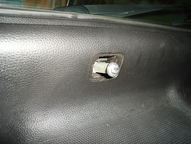

będzie trudne bo deska przeważnie przykleja się do wytłumienia środkowego na odcinku około 30 - 40 cm , a dalej na boki przylega dość ćiasno.
jeśli już chcesz próbować to popuść te 3 nakrętki u góry deski rozdzielczej, lekko ją odchyl gra i wtedy próbuj.
