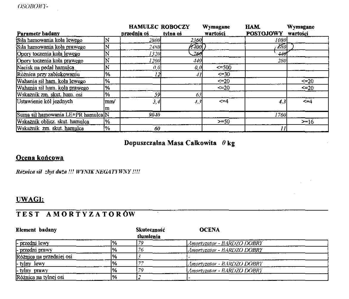

Witam,
Nie dawno robiłem badanie techniczne. Asior, wziął był i wjechał Wagonem na rolki. Potem wydał mi wydruk z wynikiem (scan w załączeniu). Okazało się, że Wagonik ma bardzo nierówne siły hamowania na osi tylnej oraz na osi przedniej. Po oględzinach podwozia stwierdziłem że linka od ręcznego hamulca na prawym, tylnym kole wyskoczyła z plastikowego zatrzasku. Po w wciśnięciu na miejsce zatrzasku z linką nastąpiła odczuwalna poprawa skuteczności hamulca roboczego i postojowego.
Mimo to zastanawiam się jak powinny wyglądać prawidłowe wielkości sił hamownia na osiach. Jakie wartości ma osiągać hamulec roboczy na przedzie i na tyle wg producenta? Czy ktoś z kolegów pomoże?

Jak sobie porównam wyniki siły hamulców w kolegi MW to wychodzi, że moje hamulce (pomijając nierówny rozkład sił lew-prawa strona) sporo nie domagają, łącznie ok. 1200 N yikes.gif

> Na 4 kołach masz łącznie 1200N?
> Pozdrawiam BAS
Tak, na 4 kołach mam łącznie 1200N mniej, niż kolega Wojtas_BB. Taka róznica musi już być wyraźnie odczuwalna podczas hamowania... Cały czas zastanawiam się jednak, jakie siły hamowania zakładał producent dla MW?
