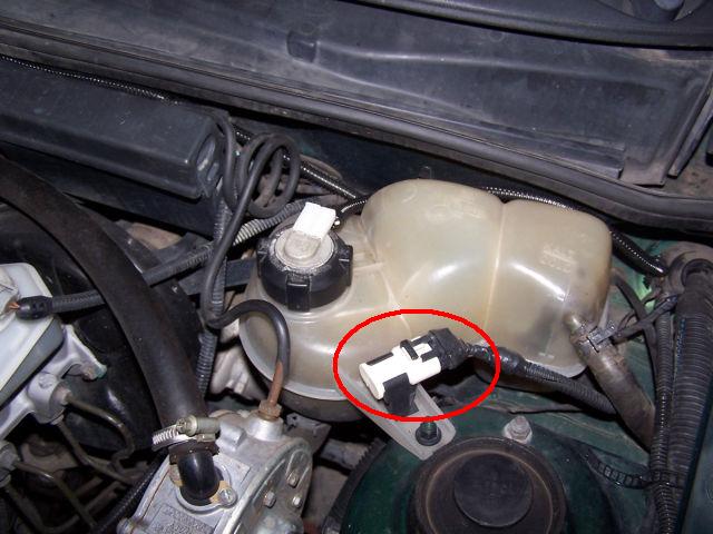

Jak w temacie czy można lub czy powinienem odwrócić wtykę która zmienia liczbę oktanowa? Silnik 1.6 b+g. Chodzi mi o to ze ciągle jeżdżę na gazie i może lepiej było by odwrócić tą wtykę. Jak jest u was??

Wtykę masz na zbiorniczku wyrównawczym:
a dokładnie do zmiany mapy kąta wyprzedzenia zapłonu w zależności od zalanego paliwa ( jego liczby oktanowej)
do wyboru masz 91 albo 95

tak jak pisałem, masz tylko dwie opcje albo zmieniasz na 91 albo na 95.
98 tam nie ustawisz tylko jezdzisz na paliwie noPb 98 z ustawiona wartoscia 95

kąt wyprzedzenia zapłonu co znowu powoduje, że nie wystepuje w silniku spalanie stukowe

Teraz jeździsz na ustawieniu "95". LO gazu, przynajmniej teoretycznie wink.gif powinna wynosić 103-105 (tak naprawdę jak się zbliża do 100 to jest nieźle, przynajmniej tak wykazały kiedyś testy jakiejś gazety ) wink.gif Wniosek czy przestawiać wtyczkę na "91" wyciągnij sam wink.gif

LPG ma nawet i do 120 oktanów. Mniejsza jest jego liczba metanowa, ale w końcu lpg spala się więcej nawet i o 20 - 30%. Zostaw jak jest. Najważniejsze to dobrze wyregulowana instalacja.

Zmienialem, jak jezdzilem na noPB wschodniego pochodzenia, gdzie gwarantowane 95 oktanow bylo watpliwe (co zreszta slyszalem podczas pracy silnika...)...
