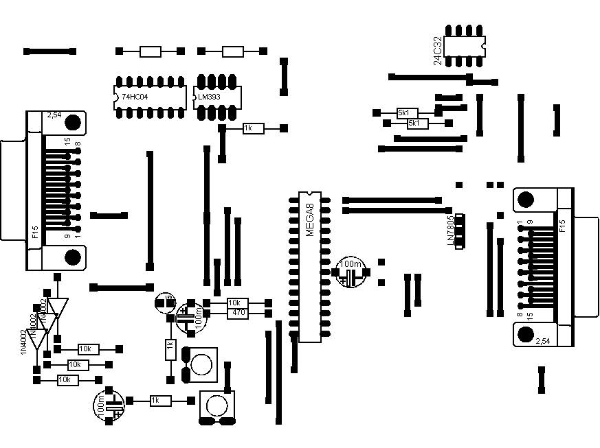

> Tak wiec jak juz kolega napisal urzadzanko takowe istnieje na razie w
> wersji testowej , i nic nie wskazuje zeby byly z nim
> jakiekolwiek problemy.
> Tak wyglada obecna wersja
> A tu juz w przygotowaniu wersja podstawowa
> Co do mozliwosci takiego ukladu to mozna powiedziec ze sa ograniczone
> jedynie inwencja tworcy . Calosc oparta jest na procesorku
> firmy Atmel ktory posiada sporo funkcjonalnosc m.in. pomiar
> napiec , wbudowany uklad RS-232 itp tak wiec za jego pomoca
> mozna naprawde duzo , wszytko w sumie zalezy od ilosci
> informacji jakie zostana do niego podlaczone. Wymagane minimum
> zeby cokolwiek pozytecznego z tego bylo to przynajmniej sygnal
> z obrotomierza , wtryskiwaczy , przetwornika drogi i czujnika
> poziomu paliwa. Na podstawie tych informacji mozna juz zbudowac
> komputerek o podobnej funkcjonalnosci do wymienionego wczesniej.
> Moja aktualna wersja posiada jeszcze pewne dodatki
> - pomiar temperatury cieczy chlodzacej
> - podlaczenie do zewnetrzenego eeproma
> Jesli chodzi o temperature to nie trzeba pewnie nic dodawac , a
> eeprom daje mozliwosc zapisywania danych np. za kazdym razem po
> odpaleniu auta o aktulanym przebiegu i stanie paliwa tak zeby
> pozniej mozna te dane bylo importowac na kompa i robic jakies
> statystyki itp. Ale ogolnie jak juz mowilem sprawa jest otwarta
> i wsazytko zalezy od pomyslowosci a poki co pomyslow na kolejne
> dodatki mi nie brakuje...
> PS. Tutaj sposob zamontowania wyswietlacza oraz przyciskow
Ja mam takie pytanie kto by mi zrobil taki komp mam 900 spi linka standart zeby pokazywal chociaz przebieg dzienny i spalanie chwilowe oraz zasieg itp moge przeznaczyc 100zł wystarczy ??
Mysle ze w zupelnosci wystarczy , jednak potrzebne bedzie zamontowanie jakiegokolwiek przetwornika drogi , idealny bylby ten o ktorym mowil kolega Y - moze jest normalnie dostepny w sprzedazy , jezeli nie trzeba jakos zamontowac chociazby czujnik taki jak w liczniku rowerowym. Innej mozliwosci pomiaru odleglosci niestety nie ma frown.gif.
PS. Dla chetnych wrzucam uzupelniona plytke , jednak podkreslam ze jest to wersja EKSPERYMENTALNA dopiero jak sam ja zloze i przetestuje powstanie zapewne V2 na ktorej beda uwzglednione wszystkie potrzebne poprawki. Ta wersje nalezy traktowac jaka probna , do testow chociaz uzyte elementy na razie sie nie zmienia.

wszystko da się dołączyć kwestia modyfikacji programu i czujników, ja w planach miałem zrobić sobie wersję z termometrami in/out/silnik
To juz napisalem wczesniej - pomiar temperatury jest juz zrobiony , wystarczy podmienic czujnik i wszystko bangla biglaugh.gif
mam pytanko, jakie funkcje ma ten komputerek ktory opisales na schemacie??
