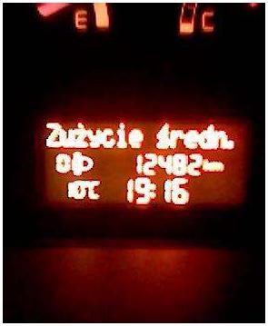

a oto jego funkcje:
data
zasieg
zuzycie srednie
zuzycie chwilowe
czas podrozy
predkosc srednia
Trip B
wybor jezyka
jednostki odleglosci
jednostki temperatury
glosnosc brzeczyka ostrzezen
glosnosc przyciskow
sposob obliczania zuzycie paliwa (l/100km km/litr)
format zegara
graniczna predkosc
inspekcja serwisowa
regulacja jasnosci zegarow
komunikaty "zasieg ograniczony" "rezerwa"
ryglowanie drzwi
pozdr.

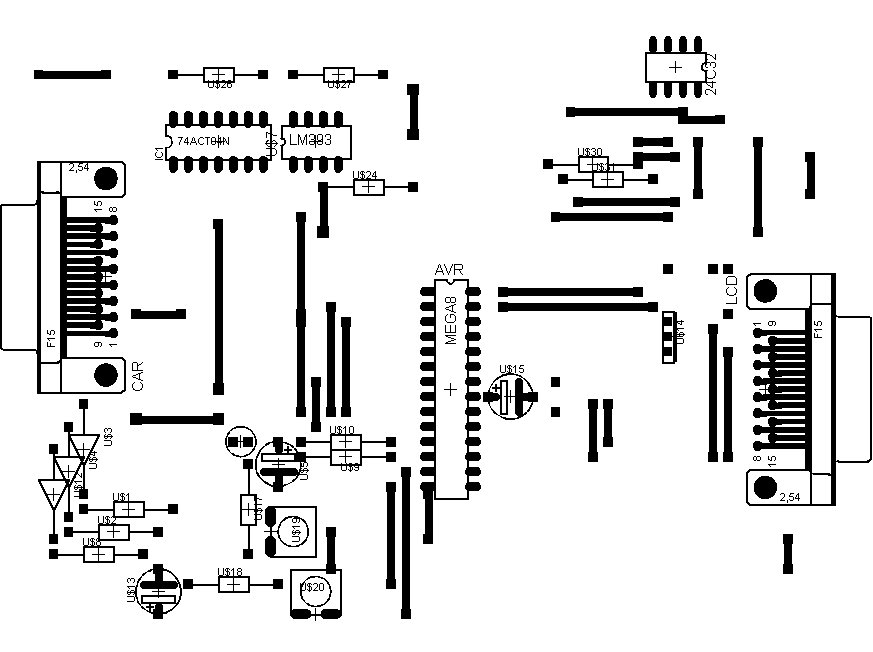

Tak wiec jak juz kolega napisal urzadzanko takowe istnieje na razie w wersji testowej , i nic nie wskazuje zeby byly z nim jakiekolwiek problemy.
Tak wyglada obecna wersja
Co do mozliwosci takiego ukladu to mozna powiedziec ze sa ograniczone jedynie inwencja tworcy 270751858-jezyk.gif. Calosc oparta jest na procesorku firmy Atmel ktory posiada sporo funkcjonalnosc m.in. pomiar napiec , wbudowany uklad RS-232 itp tak wiec za jego pomoca mozna naprawde duzo , wszytko w sumie zalezy od ilosci informacji jakie zostana do niego podlaczone. Wymagane minimum zeby cokolwiek pozytecznego z tego bylo to przynajmniej sygnal z obrotomierza , wtryskiwaczy , przetwornika drogi i czujnika poziomu paliwa. Na podstawie tych informacji mozna juz zbudowac komputerek o podobnej funkcjonalnosci do wymienionego wczesniej.
- pomiar temperatury cieczy chlodzacej
- podlaczenie do zewnetrzenego eeproma
Jesli chodzi o temperature to nie trzeba pewnie nic dodawac biglaugh.gif , a eeprom daje mozliwosc zapisywania danych np. za kazdym razem po odpaleniu auta o aktulanym przebiegu i stanie paliwa tak zeby pozniej mozna te dane bylo importowac na kompa i robic jakies statystyki itp. Ale ogolnie jak juz mowilem sprawa jest otwarta i wsazytko zalezy od pomyslowosci a poki co pomyslow na kolejne dodatki mi nie brakuje... grinser006.gif
PS. Tutaj sposob zamontowania wyswietlacza oraz przyciskow

No wiec wyglada to tak , wszytko zalezy od zastosowanych elementow , glownie chodzi o plytke montazowa , i tak :
Plytka
uniwersalna 4zl
gotowa pod uklad ~20zl
Czesci
Procesor ~10zl
Oporniczki inne badziewie ~15zl
Wyswietlacz LCD ~10-15zl
Po zmonotowaniu calosci dostajemy gotowy uklad ktory mozna podlaczyc w aucie , oraz do kompa w celu wgrywania nowych wersji softa.

Aktualna wersja na ATMEGA8 - dostepny na allegro bez problemu , a schemacik tez sie znajdzie grinser006.gif

Plytka
Dol
Gora
Jeszcze tylko dodam ze jest to wersja w sumie testowa -> jeszcze nie zostala zlozona i przetestowana ( czy sa wszystkie sciezki itp...) ale juz niedlugo powinienem ja zlozyc , wiec powiem czy jest ok , ale na 99% wyglada ok.
PS. Dla tej plytki sa jeszcze przewidzane 2 scalaki - bramka 74hc04 i lm393 , sluza one tylko do zapalania lampki temperatury , bo poniewaz uklad odczytuje temperature plynu to potrzebny jest czujnik do wskaznika a nie zwykly wlacznik przy okreslonej temp. Mozna oczywscie zastosowac czujnik z 2 wyjsciami na kontrolke i wskaznik ale w moim przypadku ( czujnik tylko w kolektorze ) jest to niestety niemozliwe , stad takie rozwiazanie.
> Plytka
> uniwersalna 4zl
> Czesci
> Procesor ~10zl
> Soft
> Nie widze problemow z udostepnieniem - 0zl
> To chyba wszytko , tak wiec kazdy moze sobie podliczyc
> A tu juz w przygotowaniu wersja podstawowa
