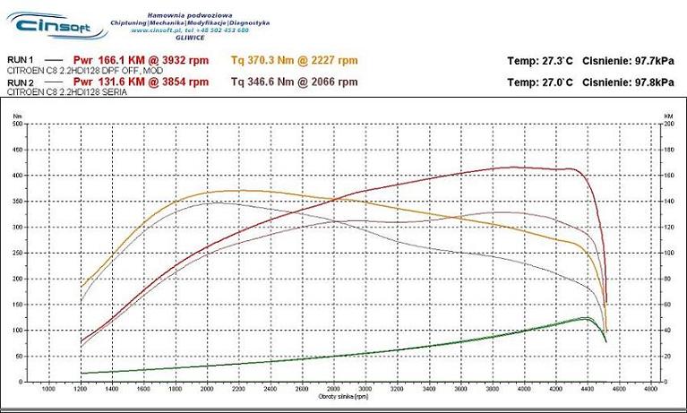

Nie żebym się chwalił ale w czwartek odwiedziłem warsztat kolegi CINEK_ w celu poprawy osiągów mojego małego autobusu- C8 z motorem 2.2HDI. Ogólnie nie ma jakiegoś wielkiego przyrostu mocy ale samochód zupełnie inny. Przede wszystkim zniknęło to znudzenie wyższymi obrotami, do tej pory w okolicach 2 tys miał niezłego kopa zebym zaraz potem zasygnalizować, że wejście w zakres wyższych rpm było błędem. Obecnie nie dość, że kopniak jest ciut mocniejszy to kreci się całość pięknie do 4tys
No i zużycie paliwa zlosnik.gif Teoretycznie powinno być minimalnie mniejsze ale zanim się przestawię na spokojną jazdę to trochę potrwa, więc o tym później. Na razie mogę tylko napisać, że trasa z pełnym butem to ostatecznie 8,4 choć na początku, gdy dorwałem się do gierkówki to komp sygnalizował 9 shocked.gif
całość wygląda tak:

W sumie dobrze, ze nie ma wiecej jak 370Nm ze wzgledu na skrzynie biegow. To jest jej gorna oficjalna granica obciazenia.

FAP nie było już w momencie zakupu. Może dlatego pierwszy pomiar wykazał ponad 30Nm więcej niż deklarowane przez producenta 314 niewiem.gif
