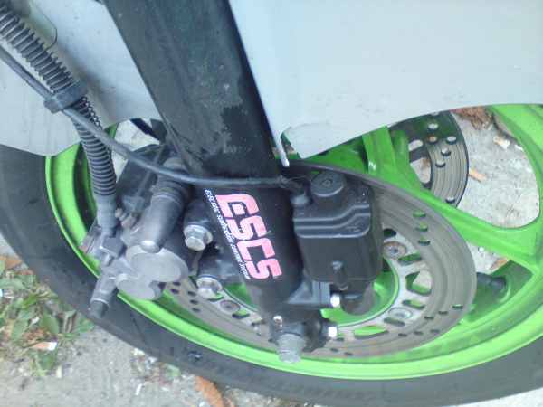

co to jest?
ta czarna skrzyneczka. motor to kawasaki. jest tam potencjometr do jakijs regulacji?
Może jakiś domowej roboty licznik prędkości? Nic innego nie przychodzi mi na myśl.
Widze, ze jest przykrecane do amorka i od tego ida kable - w/g mnie to silniczek do regulacji tlumienia, na kierownicy jest pewnie sterowanie.

Mialem racje -ESCS Electronic Suspension Control System

Zawsze wydawalo mi sie, ze amortyzator ( skretu ) mocowany jest na kierownicy, pod kierownica, badz gdzies do polek przy lagach, Nie wiem jak Ty ale ja widze co najwyze´j kawalek jednego amortyzatora ( lagi ) Wiec cos mi tu nie teges, no chyba, ze u Ciebie fota konczy sie na kierownicy. biglaugh.gif
Jezeli takie ustrojstwo do amortyzatora zawieszenia to nusialy by byc dwa - na kazdej ladze jeden - wiec tez cos nie gra biglaugh.gif

A kto powiedzial, ze to amor skretu? To jest do regulacji tlumienia. Nie zawsze regulacja jest w obu lagach. W rowerach np moze byc tlumienie kompresji i odbicia w jednej, a w drugiej tylko naprezenie wstepne sprezyny. To jest moto z lat 1988-1989, wiec kij wie, co tam siedzialo.
Ze zdjecia nie widac tez, czy na drugiej ladze nie ma tego samego.
Jest tylko przy jednej ladze :-)

W starych japońcach próbowali różnych patentów poprawiających zachowanie przedniego widelca. Np. Suzuki stosowało system utwardzający amortyzator podczas gwałtownego hamowania. To w Kawasaki wygląda mi raczej na elektryczną regulacje tłumienia hmm.gif

A druga laga jest przykręcona do innego koła czy tego samego? To nie samochód i regulacja wystarczy na jednej ladze.
