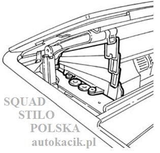

Śruby masz pod zaślepkami:
tu w szybach 2,3,4,5 nie ściągniesz zaślepki ale ją odegniesz by się dostać.
Ściągnięcie zaślepki możliwe tylko jak szybę będziesz miał w ręku.
Szybka pierwsza:
tu ściągniesz zaślepkę bez problemu.
