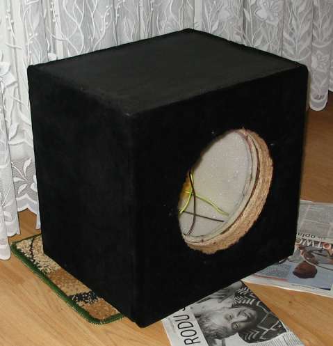

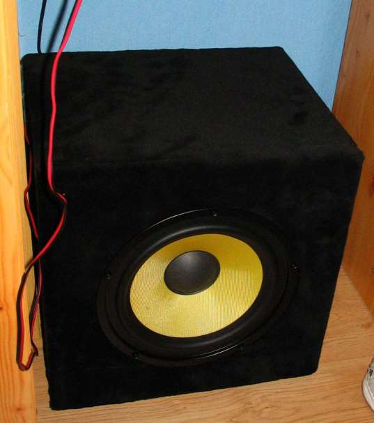

Juz paru kolegow zaprezentowalo swoje dokonania. Ja tez bym chcial. Jak narazie sub stoi w domu ale robiony byl pod wymiar do uno smile.gif Oto moje "male cudenko". Czekam na wszelkie slowa krytyki.
Glosnik to popularny na forum stx 27cm. Dodatkowo do srodka wrzucilem popruty na drobne niteczki moj stary sweter (nad pruciem meczylem sie z dziewczyna pol dnia). Calosc tego badziewia welnianego ograniczylem w skrzyce gaza przymocowana do jego scianek. Prawie cala skrzynka obita jest mieciutkim futerkiem jednak nie dalo rady obiac bokow wiec musialem wymyslec cos innego. Na bokach znalazla sie siatka metalowa- jej oryginalny kolor widac na zdj ktora nastepnie przemalowalem sprayem na czarno. Ogolnie sub prezentuje sie niezle a pod domowa wieza gra tez niezle. Jednak nie ma zadnej uszczelki pod glosnikiem bo myslalem ze mocne docisniecie wystarczy. I chyba sie przeliczylem frown.gif Membrane wciska sie bez problemu a nie powinno tak byc z tego co mi wiadomo. A troche zal mi rozkrecac go bo bym skrecony naprawde porzadnie. Niby mam mozliwosc odkrecenia samego glosnika bez rozwalania calej budy ale nie wiem czy go pozniej znowu wkrece tak samo porzadnie frown.gif Dlatego nie wiem czy warto prubowac i podklejac pod niego dodatkowa uszczelke. Czy to cos da? Bo reszta skrzynki NAPEWNO jest szczelna cool.gif

Witaj!

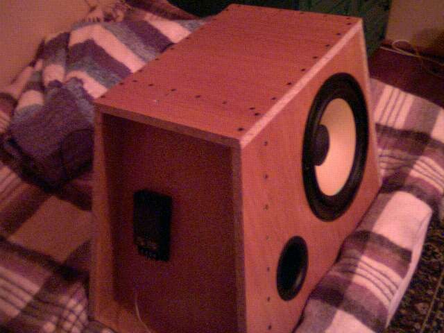

Też mam uniaka i robiłem suba do niego na takim samym głośniku ;-) tylko, że ja z bass reflexem. Co do uszczelnienia głośnika to jest niezły sposób: w miejscu gdzie styka się głośnik z oburową nałóż silikon tak jakbyś kładł uszczelkę i poczekaj aż wyschnie. Głośnik ładnie dolega i jest cacy. Liczyłeś skrzynkę? Żucam swojego subika do luknięcia (jeszcze nie wykończony, ale ładnie gra:-)) 276194582-sub.jpg276194582-sub%202.jpg
czy w trakcie używania słyszysz wydobywające się ze skrzyni powietrze??
jeśli nie to nic więcej nie musisz robić - głośnik musi pracować - mam nadzieję że skrzynka jest dobrze policzona, ale też obudowy zamkniete wybaczają więcej błędów niz bass-reflex.
pozdrox
Jednak zamknięta (jak i inne obudowy;F) MUSI być szczelna... Ja wczoraj wieczorem wykręciłem głośnika i pozbyłem się troche wygłuszenia z wewnątrz i jest lepiej(wcześniej miałem ciasno napchane)...

widze ze stx jest popularny, ladnie wyglada ale ta siatka to mnie sie nie podoba ciekawe jak gra
Ta siatka jest pomalowana na czarno wiec nie widac wielkiej roznicy miedzy nia a materialem obiciowym. Na poczatku miala tam byc kwasowka ale nie wyszlo frown.gif Gra.... przyzwoicie na sprzecie domowym. W sumie to chyba spodziewalem sie czegos lepszego ale to moze wina nie uszczelnionego glosnika.

Moje oczekiwania też przerosły mojego stxa(myślałem że zrobi totalną masakre, a on robi TYLKO masakre:) oczywiście jak za te pieniązki;P), ale to wina tego iż nie jest w BR... niby ten mój się lepiej w br spisuje.. ale mi zamkła odpowiada i się wsumie ciesze... Brakuje czasem jednak tego ciśnienia...:)

No to nie jestem sam rotfl.gif. Moje oczewkiwania także troche przerosły stx'a. Ale w sumie nie jest zle smile.gif. Dziś podpiołem do niego w miare normalny wzmacniacz i gra o niebo lepiej niż na starym wzmaku. Jutro czas sie zająć wygłuszeniem (metodą prób i błędów wink.gif). Ale jak na moje wymagania to i tak gra to wszystko bardzo dobrze i jestem zadowolony cool.gif
