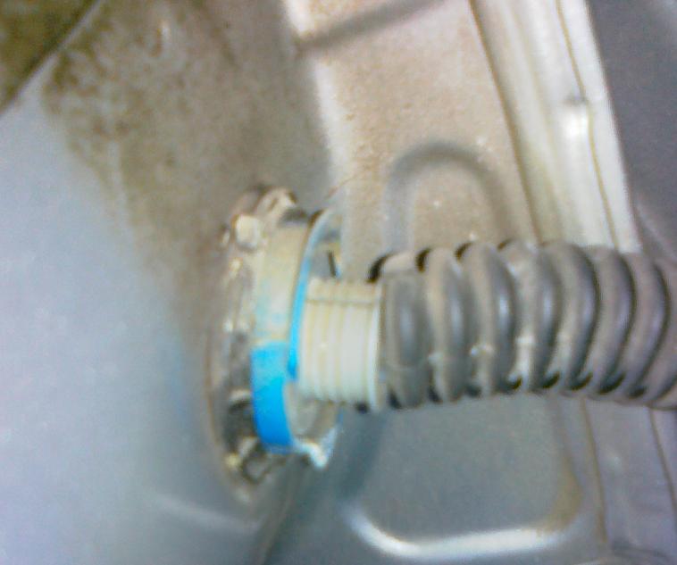

Dodatkowo jak rozbiera się mocowanie pokazane w załączeniu ?
W tej osłonie prowadzone są przewody do tylnych drzwi.
Centralka zamka znajduje się pod plastikiem po prawej stronie od miejsca na stopy pasażera. Mniej, więcej na przedłużeniu przedniego słupka, przednich drzwi pasażera. Plastik przykręcony jest wkrętem pod zaślepką, którą trzeba delikatnie podważyć czymś ostrym i dodatkowo są jakieś zatrzaski, więc trzeba je ostrożnie odhaczyć.
Jak rozbiera się złączkę w drzwiach, to nie wiem ale jeżeli nie da się jej wyciągnąć przez przekręcenie, to pewnie ta niebieska zawleczka jest "kluczem".

Rozłączanie złącza miedzy słupkiem a tylnymi drzwiami pasażera:
Aby wypiąć złącze z tylnych drzwi pasażera należy odbezpieczyć złącze poprzez wysunięcie do oporu niebieskiego pierścienia ze złącza a następnie dość mocne szarpniecie za szary wtyk (można pociągnąć za przewody).
