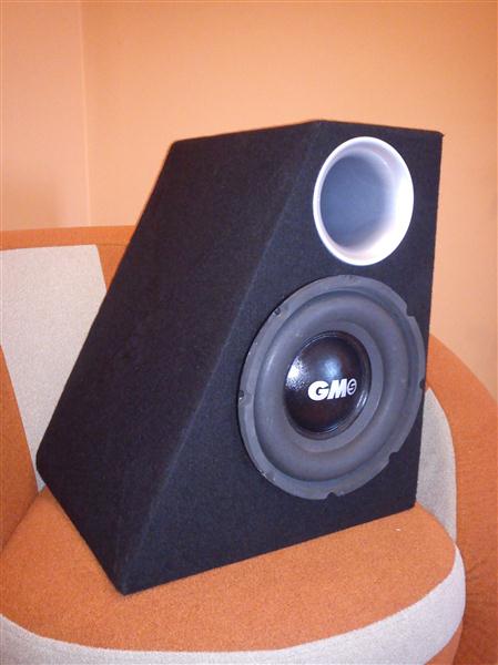

Z cyklu chwale się:Tydzień walki i jest - własnej roboty sub
Zrobiony na 33-35 litrów , rura fi100 na 160mm , całość z 19mm MDF na wkretach i vikolu. Obudowa wpasowana pod oparcie siedziska i wolną przestrzeń za Modubox'em w xsarze picasso
Z tyłu gąbka akustyczna
Głośnik [z zasobów garażowych ] GMS 9250 , zasilanie VIBE BlacBox II
Teraz tylko instalacja i wysterowanie pod JVC-KD sh9101.
> Ciekawe jak zagra.....

> Bardzo ładnie
> To Twoja pierwsza skrzynia ?
tak - pierwsza.

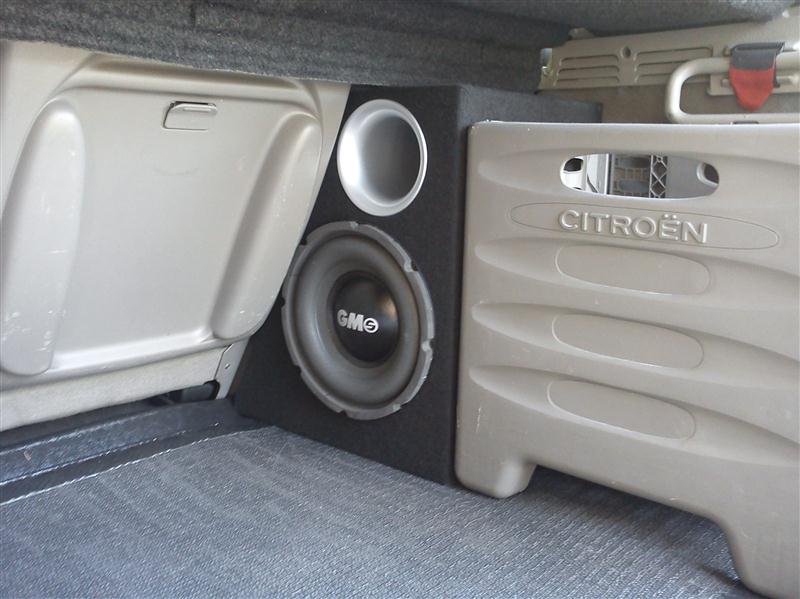

Gra zacnie [choć jeszcze muszę wysterować wzmacniacz]
> ok- tak sie to prezentuje w aucie
Wygląda dobrze, jedynie martwi mnie czy te plastiki nie będą hałasować...
