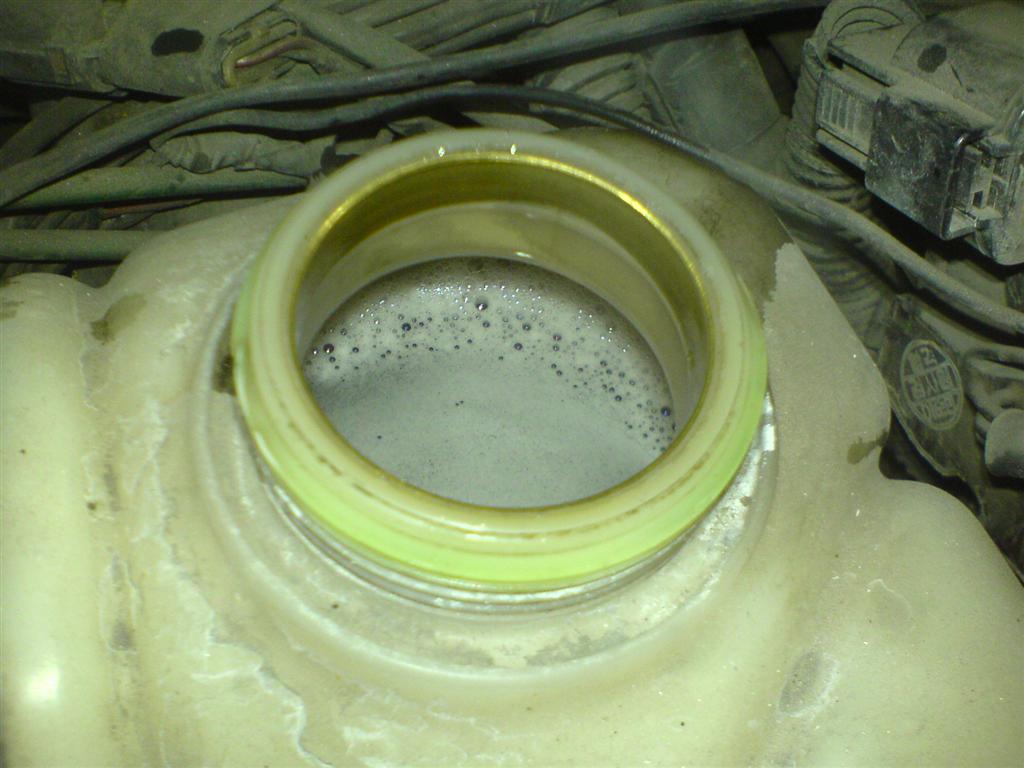

płyn chłodniczy i jego (s)pienienie
czy tego typu pienienie sie plynu chlodniczego swiadczy o przedostawaniu sie don CO wzglednie CO2?
A ktoś tam nie wlał przypadkiem płynu do spryskiwaczy???
Zdecydowanie nie.
Zrobić test na obecność glikolu w spalinach i finał.
A układ chłodniczy pompuje się ciśnieniem czy jest w normie???
Obstawiam spaliny w płynie - dlatego poziom dużo powyżej max (otworzyłeś "butelkę" nagazowanego płynu i buzuje). Masz padniętą uszczelkę pod głowicą. Użyj szukajki na forum Lanosa - nie jesteś pierwszy z takim problemem.
być może. a ja się zapytam autora wątku: ile lat ma płyn chłodzący?
miałem pianę (jednak nie taki wysoki poziom) i okazało się, że płyn po 10. latach jednak wypada wymienić... świeży płyn i zero pienienia. waytogo.gif
A ja miałem pianę w jednym z aut po dodaniu środka do uszczelniania chłodnicy. Na próbę wymieniłem płyn i płyn przestał się pienić.
to moze byc wlasciwy trop, sa tam w istocie dwa plyny daewoo na dolewki i jakis tam wlany 2 lata temu po zrzucie calego plynu chlodniczego za sprawa przetarcia ktoregos z gumowych wezy.
nie i nigdy nie dodawany
Czy aby nie powinien byc WYRAZNIE wyczuwalny zapach czy spalin czy CO2 (no poza bezwonnym dla ludzkiego nosa CO)?
> ludzkiego nosa CO)?
Jak teraz, przed komputerem robisz wdech, to czujesz zapach co2?
Masz majonez pod korkiem oleju?
Jak piana w płynie chłodniczym opadnie, to masz tłuste plamy?
Zanim odkręciłeś korek, to poziom był normalny - i dopiero po odkręceniu korka zaczęło buzować i rosnąć?
Oczywiscie, ze nie
Oczywiscie, ze nie
> Zanim odkręciłeś korek, to poziom był normalny - i dopiero po odkręceniu korka zaczęło buzować i > rosnąć?
Tak, za bardzo rzeklbym.
