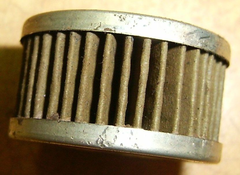

Zobaczcie mój filtr - pierwsza wymiana
mam gaz od ok 4,5 tyś km, zakładałem używaną instalkę i nie miałem pojęcia o co chodzi, jestem tylko ciekaw czy misie instalatorzy
wymienili mi filtr czy włozyli to jak im przyniosłem i nie sprawdzali nawet., dlatego (może głupie) pytanie czy na oko to ten filtr ma jakieś
4,5 tyśkm na gazie ( 3 m-ce), po za tym w komore filtra było nieżle nawalone opiłków metal, czy to w 3 miechy się tyle uzbiera ?
> > Twój filterek wygląda nie ciekawie na oko przebieg 20tyś
dziwne ja po pierwszych 20kkm jak chciałem wymienić to wyjołem prawie jak nowy filtr gazy był tylko trochę wilgotny ale żadnych "opiłków" "metalu" hehe.gif
.Mam instalke BRC
Ale mój tatulo w polonezie jak po 40kkm wymieniał to normalnie było tego magicznego proszku jak nie wiem. Ale wydaje mi sie że tankował haziarski gaz u Miecia w krzakach a ja zawsze drożej markowo, i zero proszku...
Marka auta nie ma tu żadnego znaczenia, zabrudzenie filtra zależy od czystości gazu na jakim sie jeździło i to tyle.
Tak jak koledzy napisali nie ma zasady ile sie jezdziło tylko gdzie sie tankowało sick.gif
Nieraz po jednym zatankowaniu mozesz miec taki filterek nono.gifale to już zależy od stacji LPG tuk.gifnic tylko lać

filtr może być stary, albo instalacja jest już bardzo stara i gaz wypłukuje cząsteczki metalu z przewodów.
nawet na naszym gazie filtr nie powinien wyglądać źle po jego wyjęciu. po 20kkm czasami róznica dotyczy tylko wagi filterka, ewentualnie odcienia włókien(mowa o sprawnym aucie odpalanym na pb) największa różnica dotyczy przepuszczalności która wynika z grubości włókien w tej włóknince.
filterek ten wyglada dziwnie, możliwe, że auto jeździło na samym gazie i nie odparowany gaz zostawiał na nim swoje ślady.
dokladnie. w rownym stopniu o zanieczyszczeniu filtra moze decydowac podejrzany LPG od Miecia z krzakow, jak i wiek i stan samej instalacji w aucie
ja u siebie jak wymienialem filtr po 20tys to wygladal niemalze jak nowy. gazownik stwierdzil ze nie ma sensu wymieniac i ze moze go wlozys spowrotem. ale po co? nowy to koszt 8zl....

Jak sie nie myle to jest to grafit.
Przepraszam, ale u Ciebie przez ten fileterk przechodzi juz odparowany gaz ?? rotfl.gif
Nie ma roznicy czy odpalasz na gazie czy na benzynie i pozniej dajesz na gaz (nie ma roznicy oczywiscie dla tego filterka) smile.gif

> Ale bzdury wacpan piszesz
będe miał cały dzień ubaw z siebie hahaha.gifbrawo.gif bo nie jestem w stanie sobie wyobrazić o czym wtedy myślałem, może dlatego, że patrze na to ustrojstwo co dziennie i mi się kierunki pomyliły spineyes.gifzlosnik.gif
