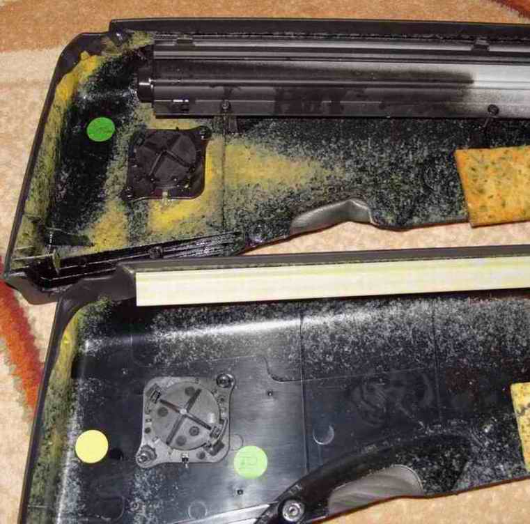

Poniżej dwie górne części boczka po zdemontowaniu - wszystkie sa czarne więc wszystkie pasują... ( górna z roletka dolna bez roletki)
Tu widzimy zaślepkę na głośnik wysoko tonowy - głosnik z przednich drzwi/obok lusterka pasuje idealnie w to miejsce...
na roletce etykieta:
Należy zdemontować górną cześć boczka, odkręcić klamkę oraz odkleić tapicerkę - tapicerka jest zatapiana na gorąco w te wypustki reszta to 3 zgrzewy - rodzaj kołków zakleionych na gorąco i wszystko ładnie schodzi
Aby roletką miała sie czego trzymać należy również wymienić górna gumę - jest z wypustkami - dwoma haczykami

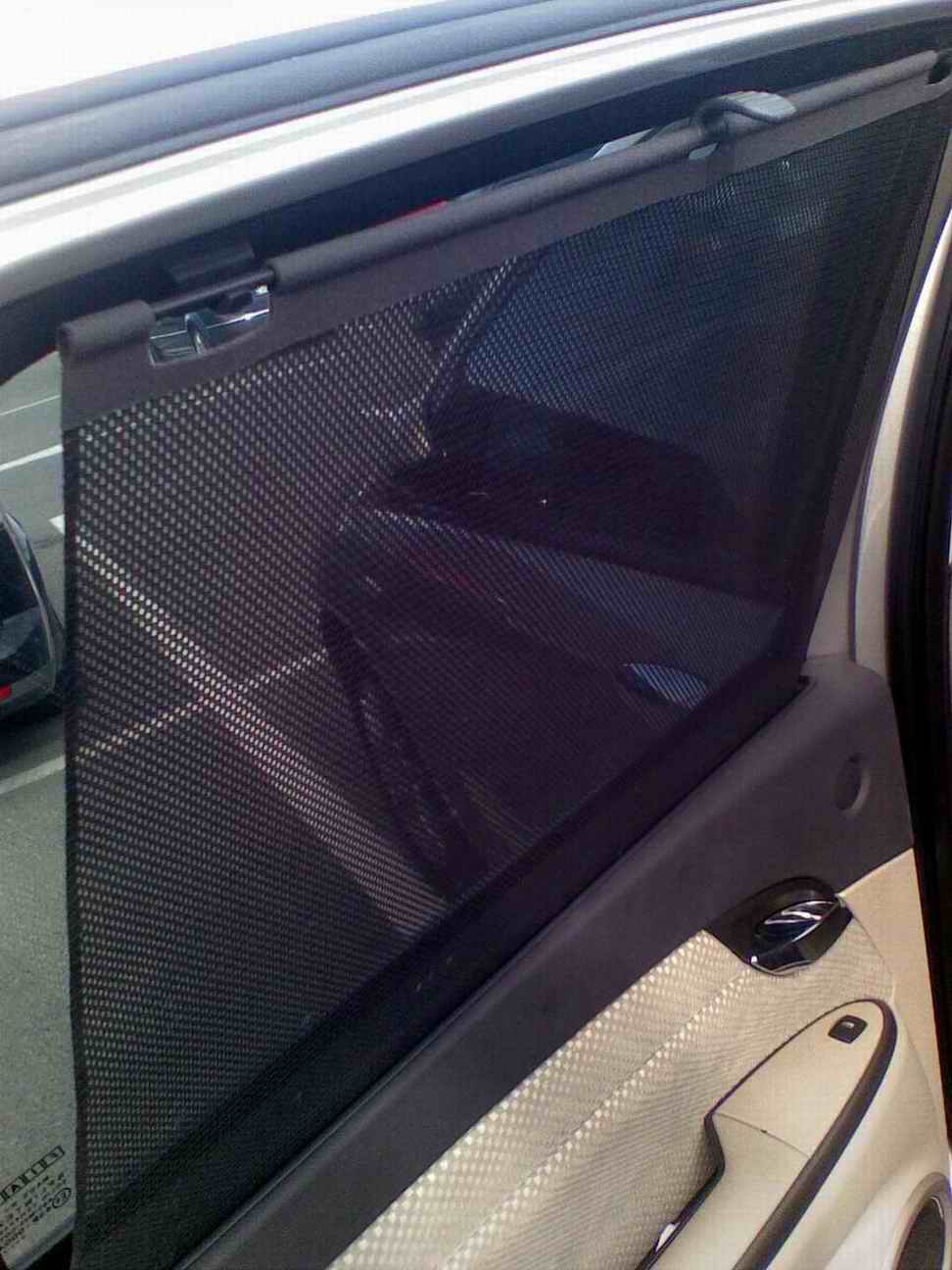

PS...
No i ladnie, ja Ci powiem,ze mam caly czas te roletki zalozne wogole ich nie opuszczam w dol, bo w Stilo mialem ciemne szyby i tu jakos mi za jasno jest, szkoda ze z tylu jeszcze nie ma rolety elektrycznej zeby zaslonic smile.gif

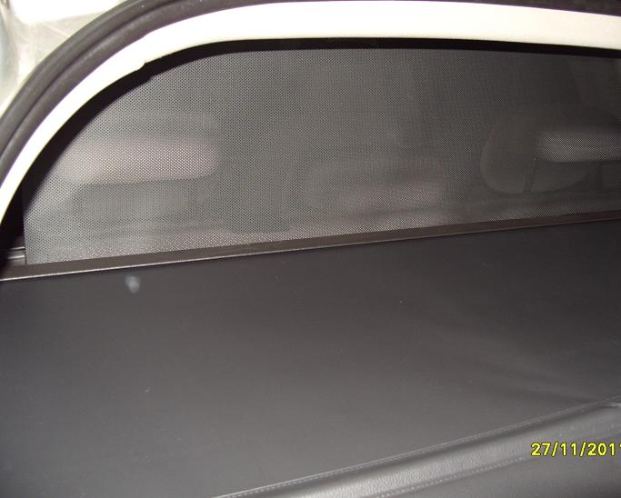

Roleta jest pod belka rolety bagażnika i po rozciagnięciu oddziela przestrzeń ładunkowa od pasażerskiej.... coś jak kratka w autach firmowych tyle tylko, że jest to roletka która ma inne przeznaczenie.. ma ograniczyć oziębianie się wnętrza w zimie podczas otwierania bagażnika old.gif

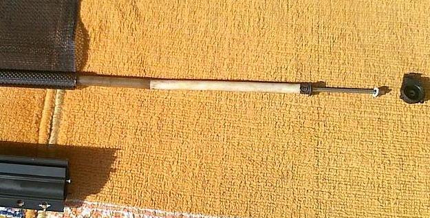

Ja niestety musiałem swój rozebrać ponownie - roletkę i okazało się że sprężyna pękła sick.gif .... ogólnie po wyciągnięciu było mnóstwo syfu wewnątrz tej rurki... dołączę zdjęci. Na szczęście udało się skręcić te sprężyny razem i na razie działa bez zarzutu...
Naprawa roletki:
-Odkręcamy roletkę od boczku - są to śrubki TORX oraz 4 zatrzaski metalowe
- Wyciągamy delikatnie metalową obudowę roletki w bok - jest wsunięta - ciągniemy w kierunku głośniczka - UWAGA robimy to po zdjęciu osłonki na końcu roletki - w kształcie "U" widoczna od góry - łatwiej wyjdzie
- Po wyjęciu roletki wykręcamy 2 śrubki na śrubokręt krzyżak - również od strony głośnika
- Wychodzi cała zwinięta roletka z obudowy metalowej wraz z osiką
- W oście wyciągamy zaślepkę do góry -Uwaga jest tam wypust na który musi wejść w właściwe miejsce - wycięcie podczas montażu
- wyjdzie nam oś z sprężyną w osłonie
- osłone zdejmujemy ( mi nie wyszła bo miałem pękniętą spręzynę więc musiałem ją rozciąć..
- między ośką a spreżyną jest tkanina - ja ja wywaliłem bo była już poprzerywana i przetarta.
- Wszystko myjemy i czyścimy - spręzynę jesli jest pęknięta można skręcić jedną w 2gą na odcinku 1 cm i powinno być OK ... Ja tak zrobiłem ale mi sprężyna pękła pd koniec ośki.
Wszystko smarujemy i składamy Uwaga.. podczas nakładania tego czarnego plastyku na końcu roletki przed przykręceniem lekko napinamy sprężynę obracając nim - wystarczy kilka razy ...
Moje uwagi...
Nic nie da smarowanie tego z zewnątrz bo smar nie spenetruje tej ośki ... trzeba to rozebrać...
