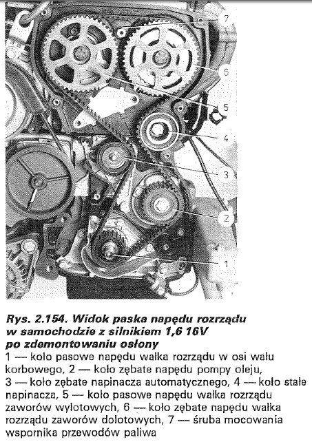

Jestem po wymianie rozrządu. Mechanik powiedział, że w tym modelu pompa wody nie jest napędzana paskiem rozrządu. Stan pompy uznał za b. dobry, więc nie widział potrzeby jej wymiany.
Czy rzeczywiście jest tak, jak twierdzi, tzn. że pompa wody nie jest napędzana paskiem, a jej ewentualne awaria/uszkodzenie nie spowoduje destrukcji rozrządu?
Będę wdzięczny/spokojniejszy, gdy ktoś to potwierdzi.

Umówmy się, że ślepy jakby zajrzał pod maskę to by się połapał, że pompa wody jest na pasku napędu osprzętu(na lewo od napinacza paska napędu rozrządu patrząc na skan, który wkleiłeś).
