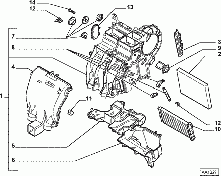

To jest część 10 poniżej i występuje zarówno w wersjach z klimą automatyczną i ręczną.
Natomiast algorytm pracy tego opornika uwzględnia zarówno stan naładowania aku jak i temp płynu chłod. I to moze wymagać jakiegoś dodatku.
