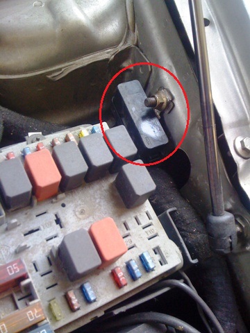

Obok akumulatora/skrzynki przekaźników masz taką puszeczkę przykręconą do nadwozia, to jest jedna z mas.

Czy to ta masa może być przyczyną failurów?
Co z tym mam dalej zrobić? Dziś popsikałem kontaktem... ale czy to pudełeczko ta się jakoś rozebrać, czy coś... Gdzie jeszcze szukać tych innych mas?

Problem jest nie w środku "pudełeczka" a w mocowaniu "pudełeczka" do nadwozia.
Odkręcić, oczyścić, przykręcić, pokryć wazeliną techniczną.
Pozostaje kwestia, której masy dotyczy problem bo jest ich w Stilo więcej.
Inna możliwość to, że skrzynka przekaźników przy akumulatorze dostała wilgoci.

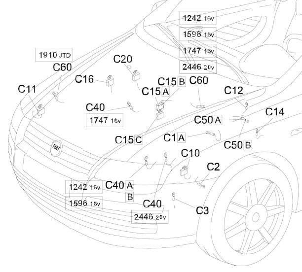

Znalazłem coś takiego. Podobno są to oznaczone masy. Jak myślicie, która z nich może odpowiadać za mój problem?
A czy nie wydaje się Wam, że przyczyną tego failura może być instalacja LPG? Przecież instalacja LPG musi jakoś zczytywać temperaturę silnika... Nie mam pojęcia... angryfire.gif

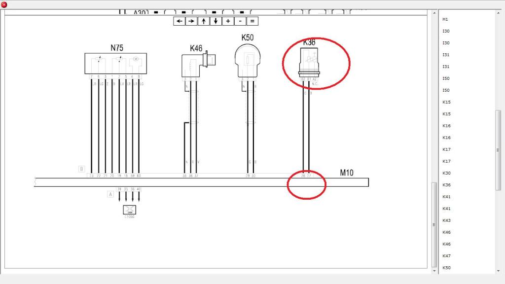

Może tak być,że "gazownicy wpieli się do tego czujnika,i teraz to wychodzi.
Sprawdż połączenie czujnika z centralką silnika(schemat poniżej)
Oraz wtyczkę od czujnika i centralki,może tam jest to zaśniedziałe(może dlatego po wymianie czujnika był przez jakiś czas spokój)
Nie napisałeś czy dzieje się tak przy uruchamianiu silnika,oraz czy podczas występowania błedu wskażnik temperatury pokazuje teperaturę,bo może też się okazać,że nie koniecznie jest to wina czujnika czy wiązki,ale też licznik jest za to odpowiedzialny.
Widzę,że jesteś z Oświęcimia,więc niedaleko mnie mieszkasz(około 10 km),więc jak byś nie ogarnoł tematu,to się możemy umówić i podjedziesz to poglądam co tam piszczy,mam fesa więc będzie łatwiej znależć przyczynę.
