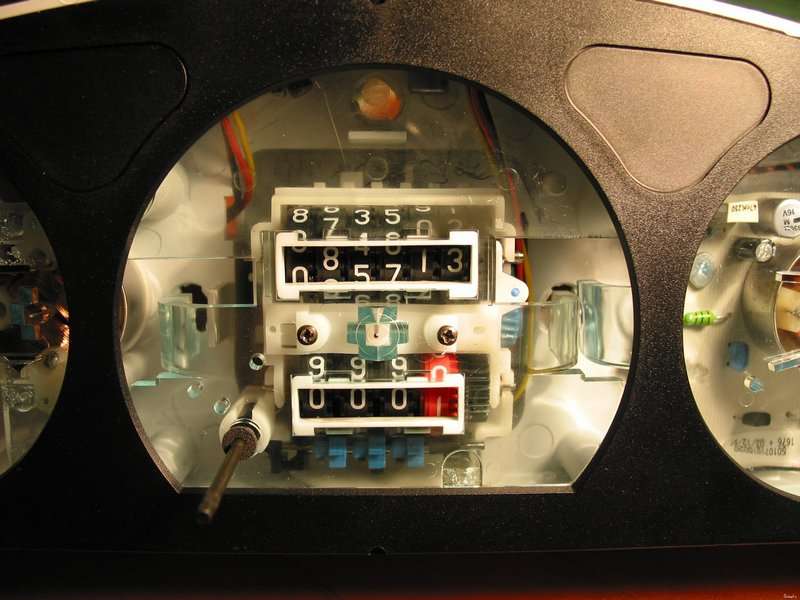

Ostatnio wymieniłem orginalne zegary (Fiat Punto I 75SX) na białe tarcze i mam problem bo nie świecą mi teraz wskazówki. czy można coś z tym zrobić? Może użyć LED do podświetlenia tych tarcz a nie żarówek?

nie są, dostają światło z otworu gdzie wychodzi ośka do ich mocowania.
Przy ciemnych tarczach daje to wrażenie podświetlenia, bo wskazówka troszkę tego światła odbiera.
Żadna wskazówka w zegarach mk1 nie jest bezpośrednio podświetlona.

nie będzie bo żarówki świecą w nóżki plexi, która rozprowadza światło pod tarczami
Jedyna opcja to podświetlenie bezpośrednio wskazówek, ale to nie przejdzie bo nie ma tam na tyle miejsca.

jeśli doprowadzisz światło pod wskazówkę to tak, ale tam nie ma na to dużo miejsca
