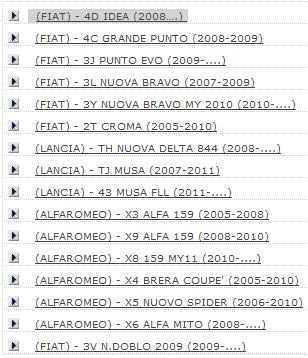

> Podeślij VIN, popatrzymy.
> Pozdrawiam BAS
poszło na priv... ciekaw jestem, jaka będzie diagnoza mechanika, moze da się stary jeszcze uratować.
> uratować.
Oby. Alternator ma numer 71769232 jest to alternator(51854901)+ pasek(55200252).
Problemem jest dostępność w internecie tych alternatorów, ale jest też dobra wiadomość, mianowicie ten sam alternator jeździ w:
EDIT: Po numerze 51764265 wyskakuje sporo:
Google, Allegro.
Pozdrawiam BAS
