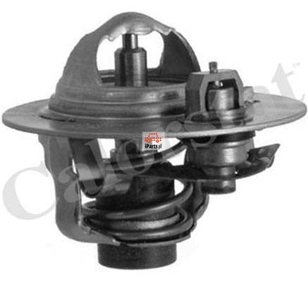

Dzisiaj zrobiłem test. Jako że miasto w soboty jest luźniejsze postanowiłem załatwić jedną sprawę a przy okazji sprawdzić jak to jest z tą temperaturą. I tak, auto odpalone po nocy, przejechany dystans z punktu a do punktu b to 15km, czas przejazdu 18 minut. Prędkości w miarę normalne w zakresie 50 - 80 km/h. Wskazówka pole niebieskie opuściła po 6 minutach od uruchomienia i po dystansie ok. 5km. Temperatura robocza (znane mi miejsce wskazówki temperatury podczas normalnej eksploatacji, troszeczkę ponad 90 stopni) została uzyskana po ok 12 minutach i dystansie 10km. Wskazanie temp. zewnętrznej +3. Termostat oryginalny do isuzu, podwójny z górną granicą temperatury 92 stopnie. Jakby ktoś nie wiedział co oznacza podwójny, to wygląda on tak:
