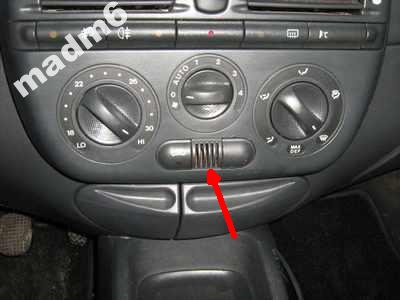

Autodiagnostykę robiłeś?
Płyn jest w układzie?
Zdejmij panel konsoli środkowej i wyczyść z kurzu czujnik temperatury.

>... przy ustawieniu na auto dmuchawa działa pulsacyjnie (uruchamia się na
> krótkie chwile)
Tak nie powinno być - podociskaj wtedy pokrętła od temperatury i prędkości nawiewu - kiedyś ktoś z forum to poprawiał - tylko nie mogę znaleźć wątku.
