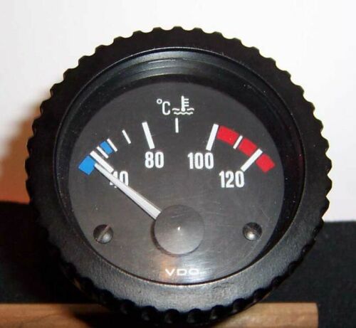

ale na 95% nie będzie chodził z VDO, miałem podobny problem i sprzedałęm wskaznik VDO bo czujnik do niego kosztował 89pln, a wszystkie inne od fiata,fso itp. itd. niepasowały tzn. błędne odczyty przy gotującej się wodzie wskaznik pokazywał 30-35stopni. furious.gif

niestety tak miałem i mam teraz wskaznik od łady, a mmiałem taki fajny VDO sciana.gif276234709-vdo.JPG
> fajny VDO
hmm mozliwe ;>nie mialem do czynienia z takim wskaznikiem , a napewno wskaznk byl sprawny ??
ale to tez tak dziwnie ze w aucie mam gwint 12x1.5 w innych sejach sa 16 spokojnie pasuja od poloneza a u mnie jest jakis wybryk natury...
