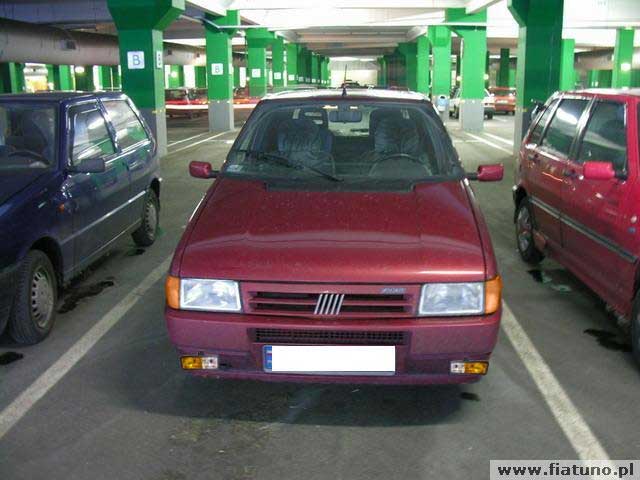

Efekt :
...oczywiscie zaraz tu sie spotkalem z opinia ze wiesniacko :D wink.gif
Problem z tymi halogenami jest taki, ze delikatnie musza wystawac poza zderzak na zewnatrz bo przeszkadza hak holowniczy aby je dac bardziej w kiernku srodka.
Robote wykonalem za pomoca wyzynarki (sporo przymiarek bylo) a zamocowane sa do wspornika, ktory dorobilem z plaskownika i on jest dokrecony do mocowania zderzaka (najblizej i najsztywniej).
Swieca bardzo ladnie we mgle rewela, aczkolwiek czesciej uzywam drogowych wink.gif
Jak jeszcze nie kupiles to kup mniejsze... latwiej bedzie wpasowac.
