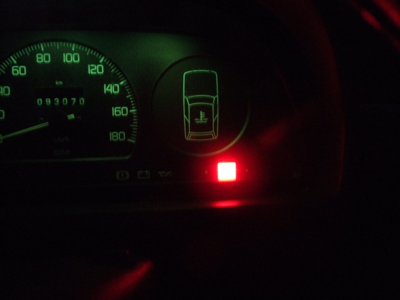

świeci mi sie ta kontrolka co z tym zrobić
wskaznik za wysokiej temperatury plynu ? zagotowales auto...
jak nie wiesz jak sie to to nazywa to podjedz do mechanika jutro i ci to naprawi

a czy przypadkiem w tym liczniku po zagotowaniu nie świeci się samochodzik? trzeba oblookać co to się świeci
Z tego co widzę na fotkach licznika to ta kontrolka to chyba nic hmm.gif może masz jakieś zwarcie i się świeci?
jak za wysoka temperatura, to w autku jest kontrolka, którą nawet widać, chyba, że to odbłysk od obiektywu

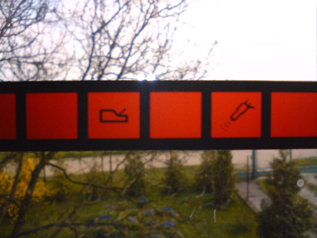

W tej wersji zegarów w tym miejscu jest biała kropka, ale w "bogatszych" wersjach i chyba wszystkich motronicach była w tym miejscu kontrolka zwana "marchewą" czyli kontrolka wtrysku... taki prymitywny "engine check"
jeżeli auto to 1.0 po 98 roku, to jest to kontrolka wtrysku, a kosztować może od 50 zł do nieskończoności
w wersji z kropką nie było tam nawet żarówki

Spróbuj odłączyć na kilka minut akumulator
W ten sposób zresetujesz komputer,
Powinno pomoc. Pozdrawiam
