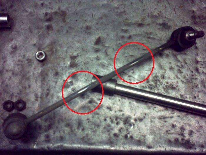

stabilizatory...wymienione.
Piszczal tez drazek kierowniczy.
ale jest jedna rzecz.wytarty drazek, doslownie zeszlifowany..
ki h??:)
W dwoch miejscach ok 10 cm od trzyman..
Nie widac co szlifowalo:/
Foty:
Kiepska jakosc ale widac ladnie oszlifowane miejsca:)
Półoś obciera Ci o łącznik przy skręci w lewo/prawo stąd dwa miejsca obtarcia. Zapewne wybite gumy drążka stabilizatora przez co drążek trochę się przemieszcza. Mam tak samo smile.gif Gumy zamówione smile.gif
jakiś kabelek, od ABS'u lub jak lewe koło, od czujnika wytacia okładzin hamulcowych
Polos nie, sprawdzilem, nie ma nawet sladu..
Na niczym nie ma, nie moglem znalesc co obciera.
Co to gumy drążka stabilizatora, sprawdzone i wymieniony, faktycznie mial luz..
Ale aby tak obcieral?
