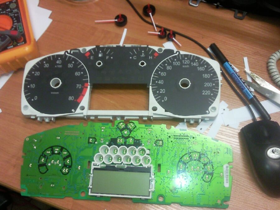

przeszedłem przez to, rozbierz licznik i przeczyść styki wyświetlacza, jest tam jak dobrze pamietam taki system połączenia jak w wyświetlaczy kalkulatora, gumo-przewodzący prąd pasek i lubi tracić kontakt, wtedy brak wyświetleń, pamietaj o zaznaczeniu ustawień wskazówek temp. i zegara paliwomierza. obrotomierz i licznik mogą zostać nie zdjęte.

wybebeszyć licznik,
uwaga na taką "zaślepkę" w górnej części, blokuje wyjęcie szybki i strasznie niewygodnie sie wyciąga, łatwo połamac zaczepy,
zdjąć szybkę,
zaznaczyć położenie ( w spoczynku) wskazówek paliwa i temperatury cieczy chłodzącej,
zdjąc wskazówki,
potem już nie pamietam czy z tyłu licznika trzeba coś odkrecać, trzeba zdjąc tą czarna maskownice i jest dostęp do wyświetlacza.
w DIY'u powinno byc o rozbieraniu licznika więcej.

Witam,
Pod tym linkiem znajdziesz jak rozebrać licznik:
http://autokacik.pl/showflat.php?Cat=0&Number=285558983&page=0&fpart=1&vc=1
Uwaga:
Wskazówki (wszystkie) demontuj poprzez "wykręcanie" tak jak jest opisane w manualu Kolegi chudego. W przeciwnym razie możesz uszkodzić silniczki krokowe.

Dzięki wielkie mikomir
