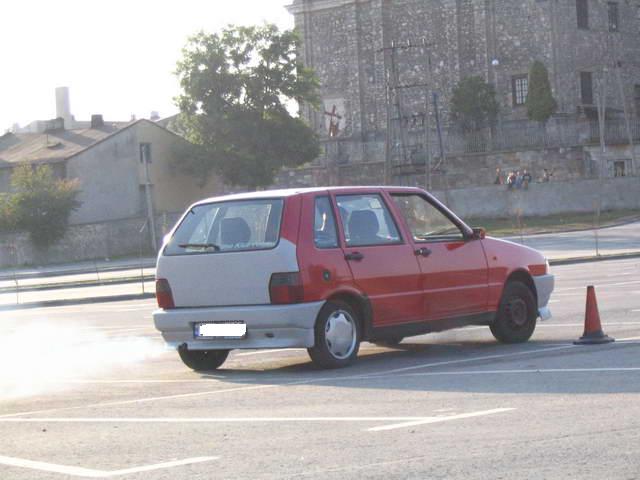

Kolega ma racje claps.gif Masz za bogata mieszanke, ale dla pewnosci kontroluj stan oleju bo jak by palil olej to rzecz normalna ze bedzie ubywalo oleju, a po drugie jak silnik pali olej to dymi na taki szaro-niebieskawo i robisz tak zadyme ze yikes.gif Dodam ze ustawienie pierscieni niebedzie mialo duzego wplywu. chodzi mi tui ote 120 stopni na tloku (to ma tyko wplyw na kompresje).
> Dymek jest mniej wiecej takiej barwy przy paleniu oleju A wlasciwie
> chlaniu
Jak jadę to chyba nie dymi.
Tylko ak stoję i da gazu to czarny dym leci.
Ostatnio stanąłem przy zaspie i dodałem gazu - patrzę a tam cała zaspa śniegu CZARNA i to był chyba olej
To wymiana pierscieni cie czeka:( lub uszczelniaczy w glowicy:(
