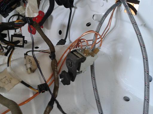

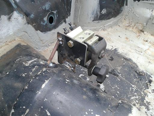

ja to zalozylem ale jeszcze nie testowalem
zaraz zmienie laptopa i podrzuce troche fotek ale manuala z tego nie bedzie bo wyszlo jak zawsze, robota musi byc zrobiona a o fotach zapomnialem.... smile.gif
a tak wyglada juz zamontowany, sposob mniej wiecej jak CZUCZU opisal
jak ktos potrzebuje wiecej szczogolow to jutro moge zrobic fote z drugiej strony i bedzie widac troche wiecej smile.gif

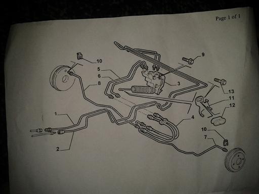

taki właśnie z tegl schematu wynika, że "zasilanie" korektora jest jednym przewodem większym i jednym mniejszym. Co wydaje się nie logiczne :D No chyba, że wielokść gwintu w końcówkach nie ma znaczenia a jest różna tylko dla tego, żeby nie pomylić przy montażu? To by miało sens :D
Tylko, że Ty to zamontowałeś wewnątrz auta zlosnik.gif Ja nadal chce to zrobić w komorze przy pompie wink.gif Ile wyszła Cie całość z rospianiem na poszczególne części? wink.gif

spoko ale to dopiero jutro
zrobilem w srodku z tego wzgledu ze bede mial mozliwosc regulacji bez wysiadania z auta (np w fazie testow), a po drugie w srodku jest wiecej miejsca niz pod maska
co do kosztow to 50 zl korektor, cos kolo 3 zl za przejsciowke no i przewody to nie wiem dokladnie,
kawalek blaszki, pret nagwintowany itd to bez kosztow, robota tez udalo sie bez kosztow smile.gif (dzieki uprzejmosci kolegow z pracy i innych co pomogli przyciac pospawac itd)
chyba ta 2 opcja bo sr. wew. przewodow i koncowek sa takie same
Niemiecki patent. miałem tak w cc moim na pompie, korektorach i tyle. W aso tak robili by szwab nbie pomylił prawej i lewej strony
