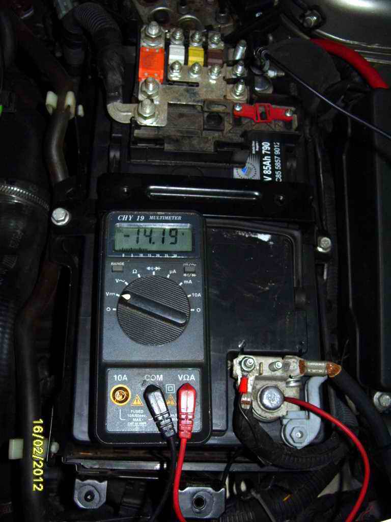

Widać czerwoną zatyczkę u góry do wyciągnięcia - odpowietrzenie
Napięcie na biegu jałowym

Trochę km zrobiłem i muszę przyznać, że jestem bardzo miło zaskoczony smile.gif auto zapala znacznie lepiej na tym akumulatorze, ja nie pamiętam aby kiedykolwiek tak łatwo zapalał ten silnik u mnie ( mam autko dwa lata ) praktycznie trwa to teraz ułamki sekund a zapalam standardowo na włączonych światłach zlosnik.gif rozrusznik kręci jak oszalały zlosnik.gif

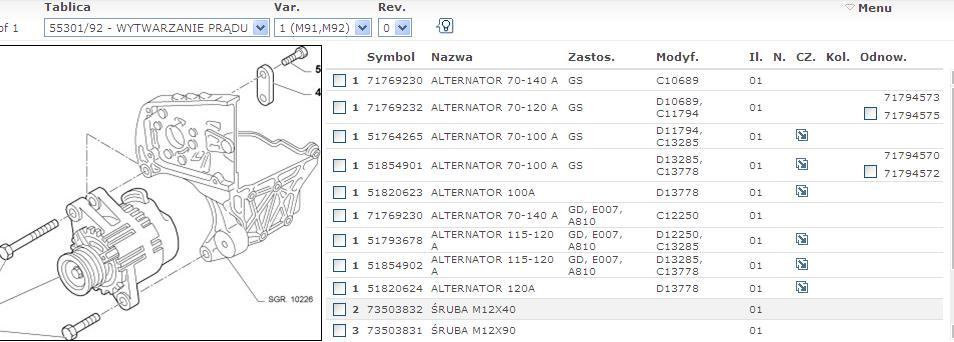

Wyciągnięta. Zieje czarną dziurą wink.gif Jeszcze mam plan sprawdzić parametry alternatora, bo albo mam 88A albo 150A. Oczywiście wolałbym ten mocniejszy.
Oznaczenia jak cosik
Denso DAN936 - 150A (OE 50500728)
Hella 8EL 738 212-301 - 150A
Nie ma mniejszego niż 150A
Wydaje się mi, że były 120A
Nie wiem patrzylem w tecdocu , btw denso 2szt w Intercarsie macie detal koło 870zl w razie czego wink.gif
Ty masz pewno to info? Skąd to wiesz? Byłoby fajnie mieć od razu 150A na pokładzie...
Dla Cromy MJTD 2,4 ... 200 KM był alternator największy o oznaczeniach: 88/150 A ...
Dla pozostałych od 70 A
To poniżej dotyczy 150 KM 1,9 MJTD
