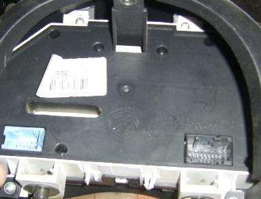

czy ktos posiada schemat podłączania licznika digital do seicento
chodzi o rozpisanie tych wtyczek od digitala

juz kumam nie widzałem tych wtyczek na dole dopiero jak zapisałem schemat na kompie

mister ja to na zywca robiłem i przy drugim razie jak stwierdziłęm ze poprzednie zapiska sa g.warte ro rozkład pinów we wtyczce jest inny
zasadniczo to jedno ganiazdo jest zgodne z rozpiska (chyba to krótsze ) w tym drugim jest pokirane

cos mi sie czuje ze masz racie ja podłaczyłem dzisiaj zegar do prądu według schematu i "-" i "+" do tego podałem prąd na sygnał kontrolki oleju to sie nie zapaliła

nie miała prawa sie zapalić
na kontrolke oleju trzeba podac (-)

mam nadzieje ze kumasz ze zeby t akontrolka si ezapliła to musi byc to oprócz stałego (+) musi byc tez podany tez podany (+) 15/54 ?

podłączyłem licznik według tego schematu na biurku, i ożył, czyli zasilanie na pewno jest ok, reszta to raczej nie problem ze znalezieniem nawet jak jest lekko zamieszane

licznik juz ogarniety elektrycznie teraz tylko przerobic aby był ccs zespolony z reszta dam fotke jak skoncze

generalnie bedzie ciezko bo w liczniku jest uklad scalony ktory steruje tym wyswietlaczem. Po drugie rozbierz sobie licznik i zobacz plytke jak wyglada to moze sam odpowiesz sobie na to pytanie wink.gif

no o to, ze w oryginale wyswietlacz dostaje sygnaly przez gumke przewodzaca i ciezko dolutowac przewody do takiego wyswietlacza... wink.gif

na pewno działa, sam ten schemat tworzylem swojego czasu jak wymienialem licznik u siebie smile.gif kiedy to bylo....
