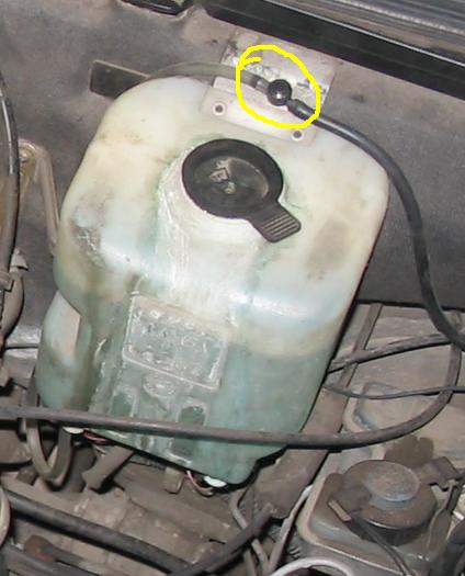

fakt... moglem sprecyzowac dokladniej grinser006.gif to to male cos to takie cos co przepuszcza plyn tylko w jedna strone. taki zaworek blokujacy cofanie sie plynu
zamontowane jest na wezyku zaraz przy pompce spryskiwacza pod zbiornikiem z plynem. tak na odleglosci 10-15cm od zbiornika
z tego co pamietam to pompka do tylnej szyby to jest ta z lewej strony zbiornika jak sie otworzy maske. trzeba odpiac wezyk (od razu trzeba podstawic jakies naczynie bo plyn zleci no chyba ze zbiornik jest pusty) nastepnie wyczepic to male cos. kurcze, nie wiem jak to sie nazywa. w kazdym bardz razie jest male i czarne smile.gif
jak sie to zdemontuje to mozna dmuchnac w ustami w celu sprawdzenia przepustowosci. w jedna strone powinno ladnie powietrze przeleciec w druga zas nie (narysowana jest strzalka przeplywu i tak trzeba pozniej to zalozyc)
jesli nie leci (tak bylo u mnie) to za pomoca scyzoryka otworzylem to male ustrojstwo i przeczyscilem. pomoglo.
jak nie zlokalizujesz to pojde do auta z aparatem i zrobie temu czemus zdjecie, bo glupio mi tlumaczyc o czyms czego sam nie moge nazwac smile.gif
EDIT: znalazlem na dysku jakies zdjecie gdzie to widac. zazaczylem na zolto to to male cos co pewnie jest przyczyna ze nie leci plyn. u mnie umiescilem go akurat na gorze zbiornika bo zrobilem sobie przedluzke wezyka zlosnik.gif oryginalnie umieszczone to to male cos jest gdzies pod zbiornikiem oczywiscie na przewodzie gumowym i tam trzeba tego szukac. ale przynajmniej jak to cos mniej wiecej wyglada i jakiej wielkosci jest grinser006.gif

jest to zawór zwrotny smile.gif u mnie tego już nie ma , chciałem uniakowi wla c dobrego płynu i dostał płyn z BP - trochę się zdziwiłem jak następnego dnia rano zbiornik był pusty - w zaworku zwrotnym rozpuściła się guma i wszystko wypłyneło na skrzynię biegów boje_sie.gif - jedyna wada braku tego zaworku to że trzeba trochę dłużej przytrzymac dzwignię aby płyn zaczął leciec

waytogo.gifwaytogo.gif zgadza sie. mozna to dziadostwo wyjac. chodzi o to ze normalnie jak sie sinknie na szybe tylna to ten zaworek jest po to zeby plyn zostal w wezyku. zeby plyn sie tam zatrzymal i nie wracal do zbiornika. tak zeby nie trzeba bylo czekac jak pompka przpompuje na nowo plyn przez cala dlugos samochodu az do szyby. bo gdy tego nie ma to pryskajac na szybe przednia wyciagany jest plyn z wezyka ktrory prowadzi do tylnej szyby.
ot takie wytlumaczenie sensu istnienia tego zaworka
