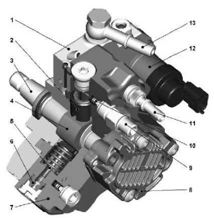

wydostajacy sie dzwiek ciezko jednoznacznie zlokalizowac, przypuszczam, ze to pompa wysokiego cisnienia jednak dzwiek niesie sie pomiedzy walkiem rozrzadu a wlasnie pompa.
wedle op-com pompa nie ma bledow i podaje dobre zadane cisnienie.
stawiam na lozysko pompy, bo coz by innego ? pompa olejowa, walek rozrzadu ? confused.gif
w zwiazku z zaistaniala sytuacja chcialbym sie kolegow zapytac, czy ktos sie z czyms takim spotkal i poradzic jak dlugo jeszcze pompa moze pociagnac? pierwsze, lekkie dzwieki pojawily sie przed 7tkm.
skrecic i jezdzic dalej ? (czy silnik Z17DTH jest kolizyjny?)
czy wymienic na nowa? [zakup nowej za rownowartosc 2200 PLN]

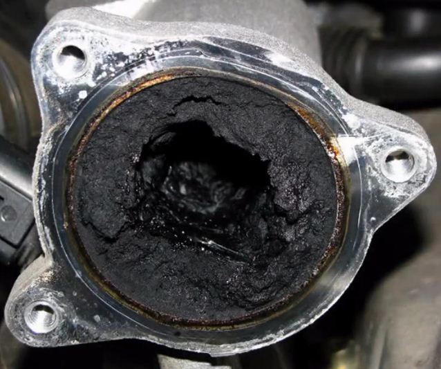

silnik pracuje juz rowniutenko, dzis wyczyscilem EGR i dolot powietrza ktory byl tak zatkany jak jeszcze nigdy nie widzialem, przeswit rury dolotowej mial srednice 10-15 mm yikes.gif
kolektor ssacy oskrobalem ile szlo i wyssalem odkurzaczem, wiem, ze to niefachowo ale na odkrecanie kolektora ssacego nie mam narazie checi.
zna ktos moze sposob na czyszczenie kolektora bez odkrecania ? icon_rolleyes.gif

czy rotacyjna pompa wysokiego cisnienia
moze tak poprostu zostac stac i rozpierwiastkowac rozrzad, znacie takie przypadki ??
Sam tego nie zrobisz. Są urządzenia, które podają specjalne środki które spłukują syf z kolektora. Podaje się to podczas pracy silnika, który "zjada" cały ten syf.
Pewnie, że może, przecież jest napędzana paskiem. Jak się zatrze to pasek przeskoczy i mielonka.
Ale zauważ, że pompa wytwarza ogromne ciśnienie dochodzące do 1600 barów, więc siłą rzeczy nie może tego robić bezgłośnie.
jest na slasku jakas firma sie tym trudniaca? jaki koszt?
a moze najlepiej samemu wymontowac i wyczyscic ?
obiawy zacierania sie pompy wysokiego cisnienia beda zapewne w jakis sposob sie obiawiac, oby stopniowo icon_rolleyes.gif

Najlepiej wyjąć i umyć.
Jeśli nie chcesz to pozostaje mycie na żywca.
Tutaj przykładowy filmik jak to się odbywa:
Impreza jest dość kosztowna, bo płyn jest drogi. Gdzieś widziałem ceny oscylujące wokół 300zł. Osobiście wolałbym własnoręcznie umyć co tylko się da.
Co do pompy poszukaj kogoś kto zajmuje się układami CR. Inaczej na filmie, a inaczej jak się posłucha na żywo.
jako ze takich widokow mam dosyc
postanowilem zaslepic EGR, niestety nie moge pozwolic sobie na wyrzucenie EGRa z oprogramowania, ze wzgledu na badania spalin icon_rolleyes.gif
poszukuje wiec emulatora zaworu EGR dla z17dth.
wiecie moze gdzie mozna dostac ?
przed zaslepieniem EGRa wyczyszcze jeszcze (chemia) kolektor ssacy.
a wracajac troche do tematu to cos wyje nadal z bezposredniej okolicy pompy i nawet przy pomocy stetoskopu warsztatowego nie mozna jednoznacznie okreslic co to dokladnie jest icon_eek.gif

jako, ze dzis przyszla chemia do domu zabralem sie za czyszczenie kolektora ssacego
i z czystym sumieniem moge polecic ów specyfik do LM.
wszystko pieknie schodzi, czujnik cisnienia doladowaniua jednym delikatnym pryśnięciem wypłukało, jedna puszka to za mało żeby skutecznie wyczyścić EGR rurę i kolektor, ale ja miałem to juz wyczyszczone cool.gif wiec pryskałem tylko do wstępnie oskrobanego kolektora ssącego, wcześniej "namaczając" ten czarny pasztet.
preparat ten rozpuścił gumę z "szarych" rękawiczek :/ wiec przypuszczam, ze jest agresywny, grinser006.gif no i jeden raz psikałem na wolnych obrotach no i mu się "odbiło" o mały włos byłbym bez brwi 893goodvibes.gif aa no i po 5 minutach gazowania i psikania, zaczęły się wydobywać kłęby dymu z rury wydechowej.
