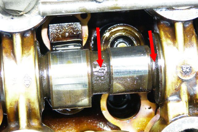

ejhab Napisano 8 Marca 2012 Autor Udostępnij Napisano 8 Marca 2012 > może taki przyrząd podsunie Ci jakiś pomysł. dźwignię mam właśnie taką jak z Twojego przykładu ale brakowało mi punktu podparcia (nie chciałem nic mocować do obudowy wałka-alu... ) zrobiłem haczyki i podparłem o wałek btw okazało się w międzyczasie że uszkodzone/zużyte są trzy a nie dwa popychacze i wszystkie są ssące... tosh w swoim manualu wspomniał że sporo z tym zabawy ale nie przypuszczałem że aż tyle... nie wyobrażam sobie takiej roboty w smallblock'u P.S. ból pleców po tej robocie bezcenny... Odnośnik do komentarza Udostępnij na innych stronach More sharing options...
Orochimaru Napisano 8 Marca 2012 Udostępnij Napisano 8 Marca 2012 No, Panie, profi sprzęt. Patrzę na fotki i czuję jak moc rośnie. Wałek jest twardy, ale dla spokoju przydałaby się koszulka termokurczliwa na tym haku . Odnośnik do komentarza Udostępnij na innych stronach More sharing options...
ejhab Napisano 8 Marca 2012 Autor Udostępnij Napisano 8 Marca 2012 > No, Panie, profi sprzęt. Patrzę na fotki i czuję jak moc rośnie. > Wałek jest twardy, ale dla spokoju przydałaby się koszulka termokurczliwa na tym haku . haki som dwa tak że obyło siem bez koszulek... trzymały o tu w miejscu szczałek: Odnośnik do komentarza Udostępnij na innych stronach More sharing options...
