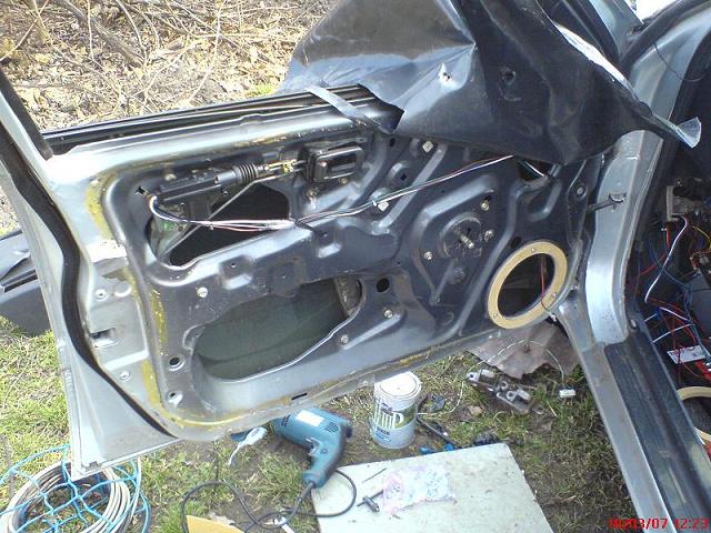

Bez żadnych modyfikacji nie zamontujesz tam nic, oprócz oryginału frown.gif. Tzn nie tyle modyfikacji co dokupienia dystansu- wtedy wszystko idealnie pasuje.
A tutaj dedykowany dystans zamontowany w drzwiach (foto zapożyczone z neta)
Co do głośników to za 100zł cudów nie będzie ale ja polecam dołozyć ze 30zł i zakupic Mac AUDIO . Do spokojnego słuchania rmf-u wystarczą. Sam będe zakładał takie cos do nysy bo PB które są teraz idą do astry wink.gif

Tamte co podałeś raczej nie podejdą. Zakup te od almery N15 KLIK ok.gif. Co do głębokości montażu to nie masz sie co martwić bo ja miałem tam hertze dsk a teraz siedzą tam PB L6c- oba zestawy mają około 60mm głębokości i szyba schodzi do końca smile.gif.
