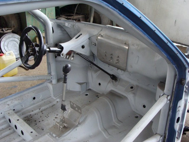

> No chyba że tak
Pod te od strony grodzi 2 podkładki, pod te od kierowcy 5-8 zaleznie od preferencji i jest miodzio
