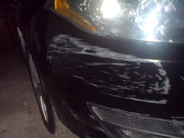

I jak, warto malowac jednak czy zostawic dla pechowca?
Zdjecie przed:)

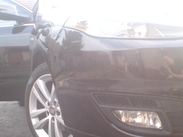

i po robocie:)

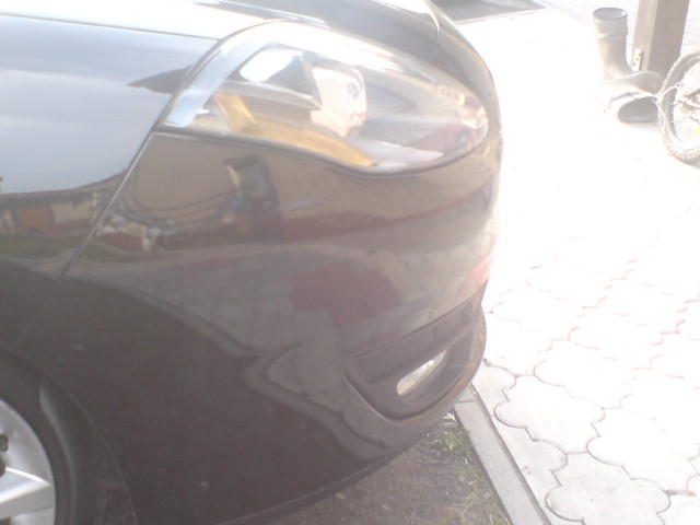

cd
> cd
cd
Dodam, ze powierzchni nie szlifowalem w zaden spodob, odtluszczenie i koniec, wiec z bliska widac lekkie nierownosco pod folia:)
I jak panowie?
ujdzie?

elegancko, jeśli nie jesteś przesadnym estetą to możesz spokojnie jezdzić. Z daleka nikt nie zauważy

Sie umie to i proste:)
Kolor wlasnie jakby mniej czarny, w zaleznosci od kata padania swiatla widac, ta folia ma bardziej widoczna ziarnistosc.
Szkoda,ze mialem tylko niewielki kawalek , bo jakbym mial ciut wiecej to wtedy zderzak od krawedzi bym okleil az za lampe:)
A tak staralem sie max zakrys ta ocierke.
Ktos kto nie wie i nie oglada w pelnym sloncu raczej nie zobaczy, chyba ze krawedz folii:)

Jedyna wada to sa krawedzie folii na zderzaku co widac na oko (przynajmniej ja widze)

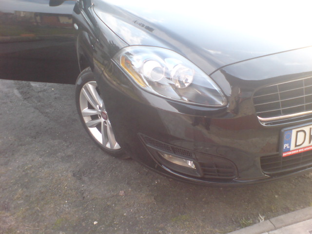

czy dobrze widzę, że masz czujniki parkowania z przodu?
eee..wiesz, ze musze zobaczyc, bo narazie nie widzialem
A gdzie one maja byc?

to czujnik, czy efekt przytarcia?
Masz czujniki z tyłu?
O ile sie nie myle, Cromy nie mialy z przodu czujnikow parkowania.
> a już myślałem, że widzę Yeti
Napewno widziales Yeti zlosnik.gifzlosnik.gifzlosnik.gifzlosnik.gifzlosnik.gif
no to teraz mam cwieka, bo folia zaslonila wszystko:) ale skoro z drugiej strony nic nie ma to pewnie taka fatamorgana:)
Z tymu mam, z przodu nie:)
