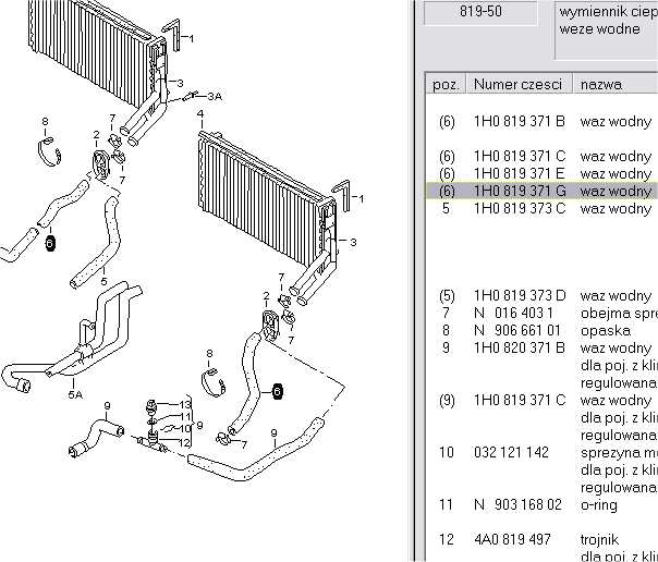

A potrzebuję nr katalogowy (vw VW) węża gumowego łączącego obudowę (taką przy głowicy/bloku, z kilkoma wyjściami), w któej siedzi czujnik temeperatury z wejściem do nagrzewnicy. Silnik to AEK 1.6 74kW w Golfie '96. Wąż ma kształt nieregularnej litery S.

> Może to któryś z nich?
Chyba nr 6. U mnie w etosie opisany jest jako zasilenie czy doprowadzenie do nagrzewnicy.
