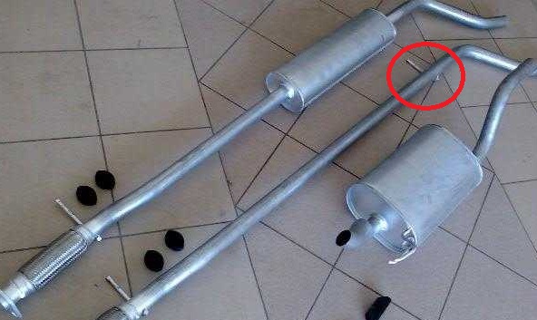

Poszukiwania "dzięcioła" zakończone sukcesem
to rura wydechowa uderza o tylną belkę.
Teraz tylko na kanał i trzeba zakończyć męki.
Dzięki wszystkim za rady.
To nie rura ale dokładnie jej uchwyt uderzał w przetłoczenie
podwozia pod nią, wystarczyło go skrócić o jakieś 2cm i nastała cisza na zakrętach
