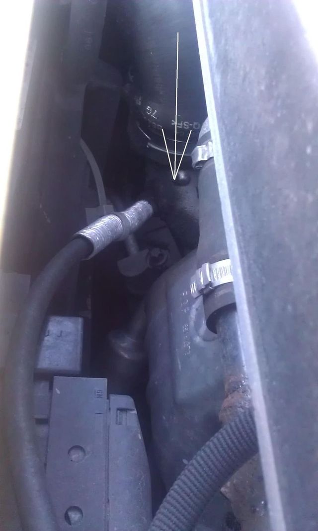

dziś przy dolewaniu płynu spryskiwacza na jednej z rur między silnikiem a chłodnica zaobserwowałem dość grubą powłokę "sadzy" - widać to na zdjęciu wskazane strzałką, jest to w miarę świeża sprawa bo można ją spokojnie zetrzeć palcem i teraz pytanie czy w tym miejscu osadzanie się jest normalne a jeżeli nie to co może
być tego przyczyną...

Jesteś pewien, że to sadza, a nie kurz przyklejony do zapocenia olejowego?
Jeśli rzeczywiście jest to sadza, to wskazuje na nieszczelność, jakieś pęknięcie układu wydechowego yikes.gif
wziąłem to na palec to czarne jak smoła lekko tłuste ale nie klejące no i rąk z tego nie mogłem domyć

Wytrzyj, umyj i zobacz jak szybko się pojawi...
Może wydmuchało ci uszczelke za lub przed turbiną...
szczerze nie wiem... autko jest kupione w Fiacie i z tego co wiem nie miało jakiejkolwiek przygody...
troszkę mnie przestraszyłeś wiec poszedłem zobaczyć na żywo co to jest - to spawanie to jakiś wspornik przykręcony do silnika - widać to na pierwszym zdjęciu,
dalej rury w stronę chłodnicy tez pokrywa lekka warstwa sadzy chociaż zdecydowanie mniejsza niż tę wskazaną na początku

ta rura to z kolektora wodnego i u mnie też jest tak szpetnie wykonana że rdzewieje, wyglada jak obsmarkana spawami. ogólnie padaka

U mnie to samo, raczej norma. Wygląda to na brud. Generalnie na łączeniach z turbinki zbiera się tłusty nalot i łapie wszystko z otoczenia. To miejsce o ile się nie mylę znajduje się bezpośrednio za chłodnicą i jednym z wentylatorów więc z automatu łapie wszystkie ,,syfy'' z drogi. Nie bój się , to raczej nie jest jakaś nieszczelność, a najpewniej TTTM grinser006.gif
CHyba mam to samo, na przegladzie jedynie to miejsce diagnosta wskazal na "zapocone" bo to nie cieknie ale ponocpzy TURBINIE zasysa takie wszystko i obkleja, a tam zapoconeod oleju.
Powiedzial,zenic strasznego,ze tak poprostu jest.

ufff to troszkę mnie uspokoiliście:) ale profilaktycznie posprawdzam sobie szczelność bo za dużo tej sadzy jest przynajmniej tak mi się wydaje

Nie jest za dużo smile.gif ostatnio ,,skrobałem'' ten nalot śrubokrętem i odpadały skorupy czegoś tam. Ot tak jak pisałem TTTM , jedynie można to oczyścić co jakiś czas profilaktycznie.
