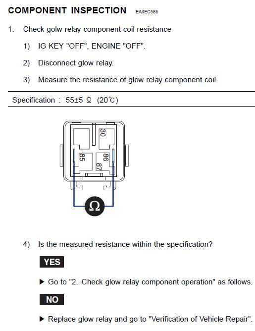

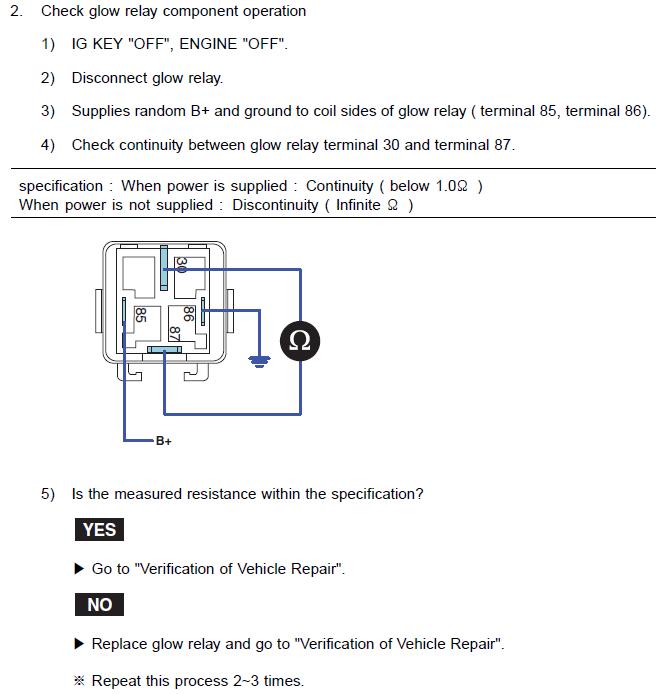

W manualu do mojego silnika jest napisane aby zmierzyć omomierzen rezystancje cewki i rezystancje przejścia styków (zał.)
