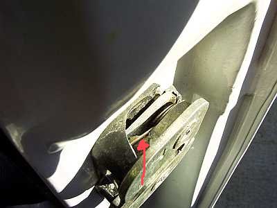

przerabiałem temat kilka lat temu ... trzeba usunąć plastikową osłonę zamka (dosłownie wyłamać), wtedy dostaniesz się do sprężynki, która blokuje zamek ok.gif
> fotki autorstwa pewnej koleżanki z forum
zatem jak wiem już co i jak to będę walczył z tym ustrojstwem uzbroj_zlo.gif

Dokładnie... zdjąłem drzwi tylne i miejsca było na tyle, żeby rozwalić plastik i ruszyć te blaszkę tam co blokowała grinser006.gif
