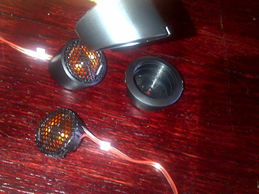

ja właśnie kończę instalkę do gniazdka i radia i zaraz zabieram się właśnie za montaż tych hertzów tylko się zastanawiam czy dawać je w zaślepki przy klamce-
w zestawie są tulejki o nachyleniu 70 stopni... (FOTO W ZAŁ.) - ktoś ich użył ?
