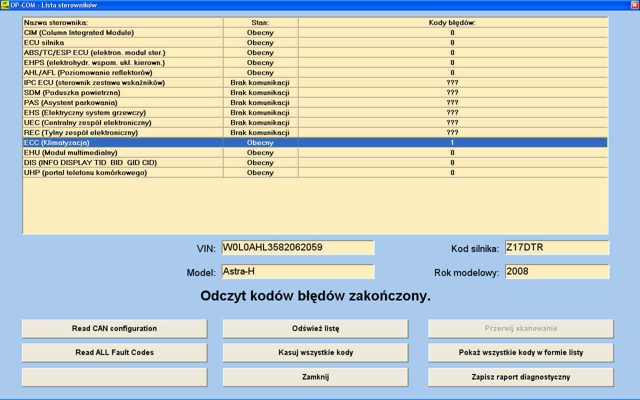

Mamy 2 astry H, zakupiliśmy więc OP-COM.
OP-COM łączył się ze wszystkimi modułami zarówno w jednej, jak i drugiej astrze.
Jedna z astr trafiła do ASO na naprawę blacharską i przy okazji wzięli ją na akcję serwisową (klakson i zakładanie klamry).
Dziś po podpięciu obu aut pod OP-COM okazało się, że w astrze która była w ASO kilka modułów nie odpowiada frown.gif, podczas gdy w drugim aucie wszystkie komunikują się z OP-COM.
Czy ASO może "zablokować" pewne moduły?
Tak to wygląda po akcji serwisowej i pobycie w ASO:
raczej zablokowanie jest nie możliwe a zakładanie zapinki do modułu nie nie ma z niczym wspólnego. jak jak kolega mówi ewentualnie nowy soft tylko po co by mieli klientowi to wgrywać za darmo??
> A może wgrali nowy soft?
Zawsze można sprawdzić jaki soft wgrali, i jaki jest najnowszy dostępny.
