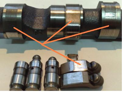

Więc tak,wałek rozrządu jest wyjechany trochę i krzywki trochę pokrzywione,więc czy jest sens pakować kasę w to?
Krzywki z natury są krzywe wink.gif.
Jeśli są wytarte, to kwestia tego jak bardzo. Wałek można kupić używany, byleby nie miał zbyt dużego luzu na łożyskach.
tak wygląda? Czy lepiej? No a może gorzej?
ja za "nowe" ze szrotu dźwigienki płaciłem 10 zeta za sztukę a uszkodzone miałem tylko 4, hydopopychacze rozruszałem wałek zostawiłem taki jaki był (wytarty) ale mniej niż na foto
Trochę "szlifuje" ale to ma w końcu ma jeździć z punktu A do B (mówię tu oczywiście o Corsie żony - swoją Astekę to bym nawet generalke zrobił zlosnik2.gif)
tak jak na tym zdjęciu
