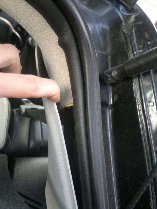

Odchodzi plastikowa osłona słupka tylniego
Coś chyba się urwało w/w osłonie odchodzi od słupka w taki sposób
Miał ktoś podobnie??
Nie wiem jak to ściągnąć i nie wiem na jakich zaczepach to się trzyma w górnej części. Może wystarczy dospawanie plastiku, albo wymiana.

a nie trzyma tego w tym rejonie uszczelka drzwi ?
zatrzaski są w dolnej części osłony słupka (tej czarnej) i są gówniane, znaczy łatwo sie urywają.
ja mam MW i u mnie zachodzi bardziej na dach i tez się ulamał zaczep ten własnie trzymający przy dachu, swoją droga byl mega cieniutki....

ja u siebie doklejałem klejem 2 składnikowym

nic na razie nie zrobiłem, lekko obwisa od góry, poza tym się trzyma.
Rozumiem że miałeś odpowiedni zaczep??
A czy ktoś z Was demontował w całości ten plastik?
Na allegro można wyhaczyć za parę złotych, a sam nie mam zaczepu żeby go dokleić i sie zastanawiam na wymianą.

IMG_0650.JPG przykleiłem to co mi się oderwało od osłony - taki "cypelek"
Kurde a możesz zaznaczyć co dokładnie przyklejałeś?
Jak dobrze zerkałem to wszystkie te zaczepy mam, a mimo to sie nie trzyma
kupy.
EDIT Wszystkie zaczepy na plastiku mam, natomiast brakuje zaczepu który jest montowany w karoserii samochodu. Tylko szukam i znaleźć nie mogę jak to ustrojstwo wygląda.
Pzd
I już po sprawie kupiłem spinkę o numerze 51709495 i nic już nie dołazi:)
