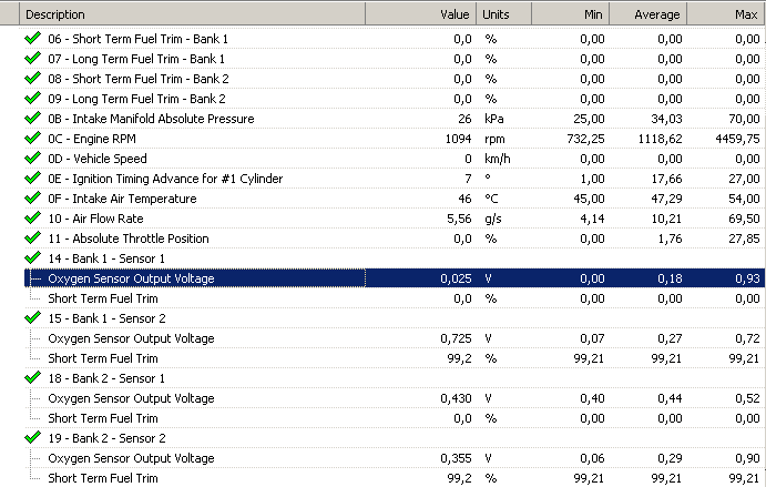

Frontera 3.2 - mam prośbę o przeczytanie rysunków, najbardziej chodzi mi o napięcie sond lambda, nie wyglądają na poprawne - to wszystko pojawia się w związku z dwoma błędami P0155 oraz P0300,

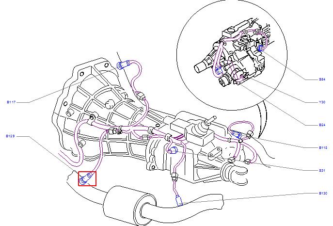

miło by było także otrzymać od Was info, w którym miejscu znajduje się uszkodzona sonda,

Napięcie jak napięcie, nie wygląda źle. Od 0 do 0,93V to jest w zakresie.
Grzałka się tylko chyba w sondzie spaliła.
Ale w której to nie powiem. Najprościej zmierzyć multimetrem. Zacząłbym od tej pierwszej gdzieś przy kolektorze.

niepokoi mnie to 720mv,
z netu dowiedziałem się, która to, ale chciałbym potwierdzić - bank 2 sensor 1, czyli przed katalizatorem po stronie kierowcy,
dobrze?
Błąd dotyczy pierwszej sondy, zaznaczonej czerwonym prostokątem na rysunku:
Na biegu jałowym sonda powinna wskazywać naprzemiennie stan niski i wysoki w zakresie 50-900mV.
